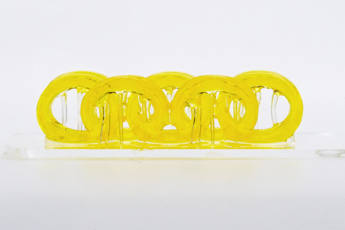

La impresión 3D con resinas líquidas curadas por luz no es una técnica nueva, pero un equipo de investigadores de la Universidad de Texas en Austin ha logrado dar un giro significativo a esta tecnología. Su innovación se basa en una resina que puede modificar sus propiedades físicas dependiendo de la longitud de onda de la luz utilizada para su curado.
Este avance permite imprimir piezas que, bajo luz violeta, se vuelven flexibles y elásticas, mientras que con luz ultravioleta se convierten en materiales rígidos y duros. Esta dualidad en las características del material abre un abanico de posibilidades para crear objetos con zonas diferenciadas en términos de dureza y flexibilidad, algo que hasta ahora era complejo de conseguir con un solo tipo de resina.

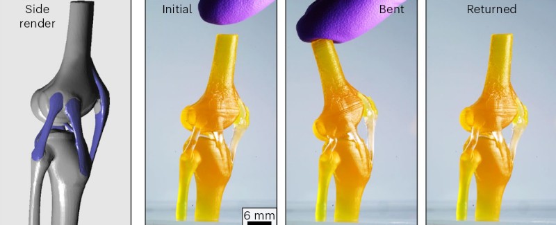

Los científicos se inspiraron en tejidos naturales como el hueso y el cartílago, que combinan diferentes propiedades mecánicas para cumplir sus funciones biológicas. Emulando este concepto, los prototipos impresos con esta resina dual buscan imitar esas características bio-analógicas, lo que podría tener aplicaciones relevantes en biomedicina, prótesis y diseño de materiales avanzados.
Además, un aspecto crucial del desarrollo es la integración natural entre las zonas de material blando y duro. Esto significa que las piezas no sufren problemas comunes en impresiones multicapa o multimaterial, como la delaminación o separación en las interfaces, gracias a que la resina se une químicamente sin necesidad de adhesivos externos.
