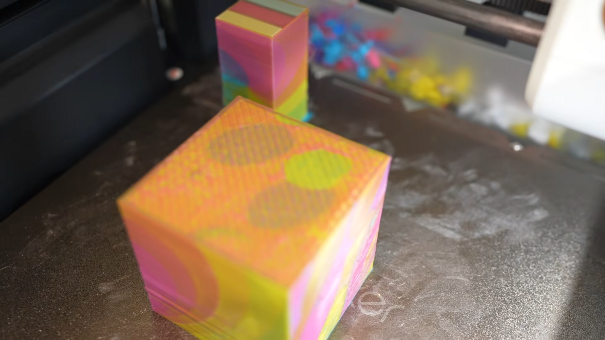

La impresión 3D a color ha sido durante años un reto para fabricantes y usuarios. Aunque la tecnología ha avanzado, lograr impresiones con múltiples colores sigue siendo complicado, costoso en materiales y lento debido a la necesidad de constantes cambios de filamento o herramientas. Sin embargo, un innovador método presentado por el canal YKG3D promete cambiar este panorama, reduciendo significativamente los tiempos de impresión y mejorando la calidad visual de las piezas.
¿En qué consiste esta nueva técnica?​
Este método, que toma como base investigaciones publicadas en 2018, se fundamenta en un nuevo enfoque para el proceso de slicing, es decir, la preparación digital del modelo para impresión capa por capa.
En lugar de imprimir cada color por separado o realizar múltiples cambios de filamento, el slicer diseñado para esta técnica alterna los colores disponibles en la paleta de manera secuencial en cada capa. Así, cada capa no está compuesta de un solo color, sino que se combinan varios en proporciones variables.
Para lograr este efecto, el sistema ajusta dos parámetros clave:
  • La cantidad de filamento de cada color que se deposita en la capa.
  • La posición o desplazamiento de los bordes de cada color dentro de la capa.
El resultado es una impresión con degradados de color mucho más suaves y una mezcla cromática más natural, lo que antes solo se conseguía con técnicas complejas o impresoras especializadas. Además, al reducir el número de cambios de herramientas o filamentos, el proceso es considerablemente más rápido.
Ventajas y limitaciones del nuevo procedimiento​
Entre los beneficios más destacados se encuentran:
  • Mayor velocidad: Al evitar la multiplicidad de pausas y cambios, la impresión se acelera.
  • Mejor calidad visual: Los degradados y mezclas resultan más fluidos y naturales.
  • Menor consumo de filamento: Al optimizar la cantidad empleada de cada color, se reduce el desperdicio.
No obstante, el método presenta algunas restricciones importantes que los usuarios deben conocer:
  • Aumento aparente del grosor de capa: Por ejemplo, al imprimir con tres colores y una altura de capa de 0.2 mm, el resultado visual se asemeja a capas de 0.6 mm, lo que puede afectar la textura superficial y el detalle fino.
  • Limitaciones en geometrías complejas: Cuando las paredes de la pieza son muy inclinadas o abruptas, la ilusión de mezcla cromática puede desvanecerse o verse distorsionada.
Estas particularidades indican que, aunque el método es prometedor, no es una solución universal para todos los casos de impresión multicromática, pero sí abre nuevas posibilidades para proyectos donde la velocidad y los efectos visuales son prioritarios.
