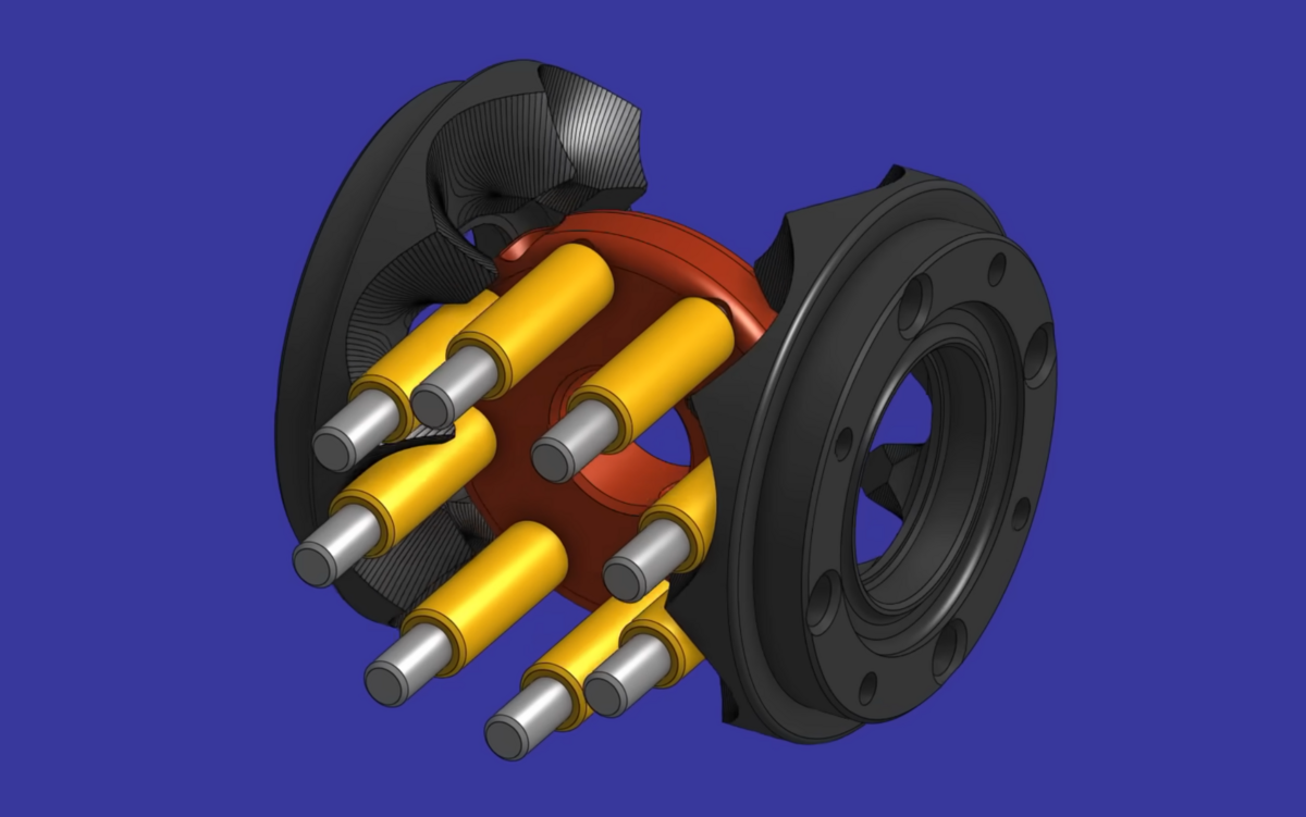

La clave del diseño de Mishin consiste en montar múltiples rodillos sobre un eje simple, permitiendo que cada uno gire de forma independiente. Esta disposición es fundamental para resolver un problema clásico en transmisiones angulares: en un engranaje corona circular tradicional, la velocidad de rotación varía según el punto de contacto, lo que dificulta una transmisión uniforme.

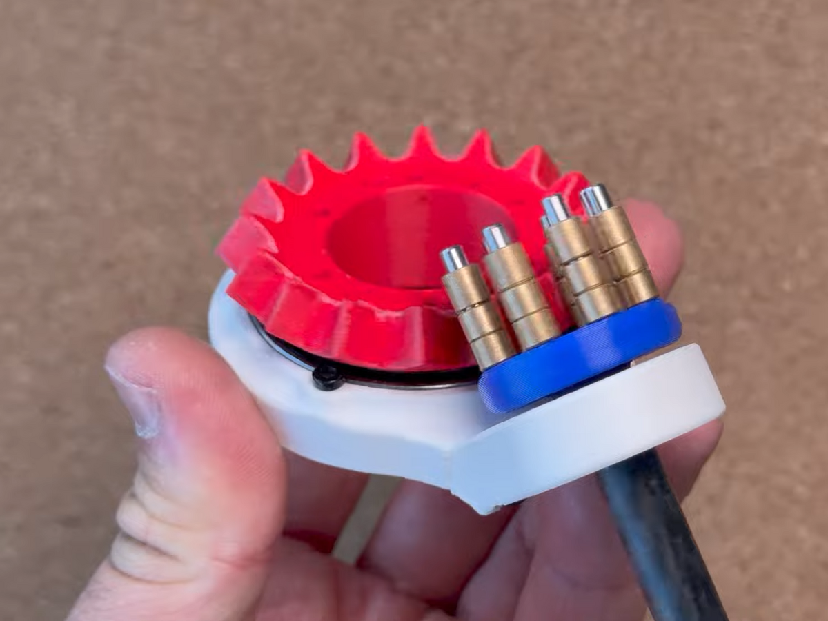

Al usar rodillos que pueden girar libremente, el mecanismo logra compensar esas diferencias de velocidad, logrando una transmisión angular más suave y precisa. Durante las pruebas, esta caja de engranajes demostró una resistencia notable: soportó hasta 9 Nm de torque antes de que el adaptador, no la caja de engranajes en sí, mostrara signos de fallo.
En la imagen arriba se puede apreciar una corona de engranajes (en rojo) acoplada a una rueda dentada azul con rodillos de latón, que son los responsables de transmitir el movimiento con precisión.
