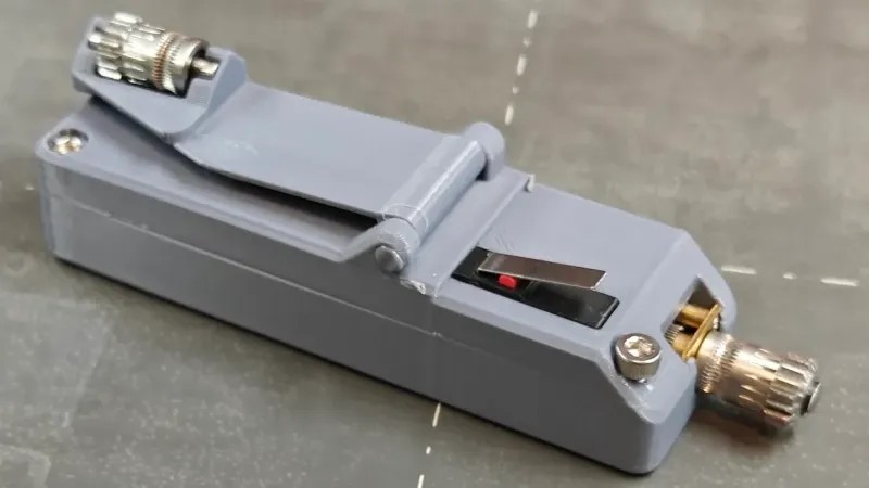

Consciente de este problema, un desarrollador conocido como Mr Flippant ha diseñado un dispositivo sencillo pero efectivo que facilita la inserción del filamento en impresoras Bowden, incluyendo modelos populares como la Prusa XL y la CORE One.
¿Cómo funciona este cargador rápido de filamento?​
El invento consiste en un pequeño aparato portátil que integra un motor de engranajes de 12 VDC. Este motor impulsa un sistema de engranajes tipo Bondtech, similares a los que se usan en extrusores profesionales, para agarrar y avanzar el filamento con precisión.
Todo esto está alojado en una carcasa impresa en 3D, diseñada para ser ligera y ergonómica. Además, incorpora un microswitch que activa el motor cuando el sistema de engranajes se cierra alrededor del filamento, y utiliza una batería de 9 voltios para alimentar el mecanismo, haciendo que sea completamente autónomo y fácil de usar sin necesidad de cables.
Uso paso a paso​
El procedimiento para utilizar el cargador es bastante directo:
  1. Primero, se inserta el extremo del filamento en la entrada del tubo Bowden.
  2. Luego, se coloca el dispositivo alrededor del filamento, asegurando que el engranaje tensor quede encajado con el principal.
  3. Esta acción activa el microswitch que pone en marcha el motor, el cual impulsa el filamento a lo largo del tubo hasta el extrusor.
  4. Finalmente, el filamento queda cargado y listo para la impresión.
Mr Flippant recomienda que el filamento esté lo más recto y sin dobleces posible para evitar atascos, un consejo que por supuesto aplica a cualquier impresión 3D.
