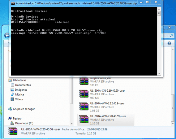

  7. En la carpeta donde tenemos el zip de la actualizacion pulsamos con el botón derecho del raton y mayúsculas pulsado a la vez,nos aparecerá una ventana y seleccionamos Abrir ventana de comandos aqui .
  8. Ahora conectar el teléfono a través de USB al ordenador.
  9. Escribimos adb dedvices y pulsamos enter ,si sale una serie de numeros estará bien, después adb sideload , pinchando el zip con botón izquierdo del raton lo arrastramos a la ventana de comandos para que coja la ruta y pulsamos enter.
  11. Verificar que el proceso va bien y llega a el 100% a mi alguna ota me ha fallado y se queda a mitad sin instalarse,si es asi el único problema que nos dara será que no ha actualizado.
  12. cuando haya terminado apagar eligiendo reboot systen now y reiniciar.
