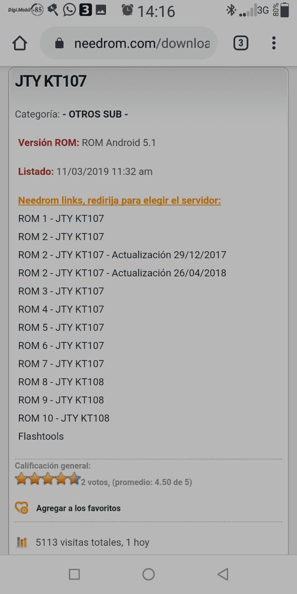

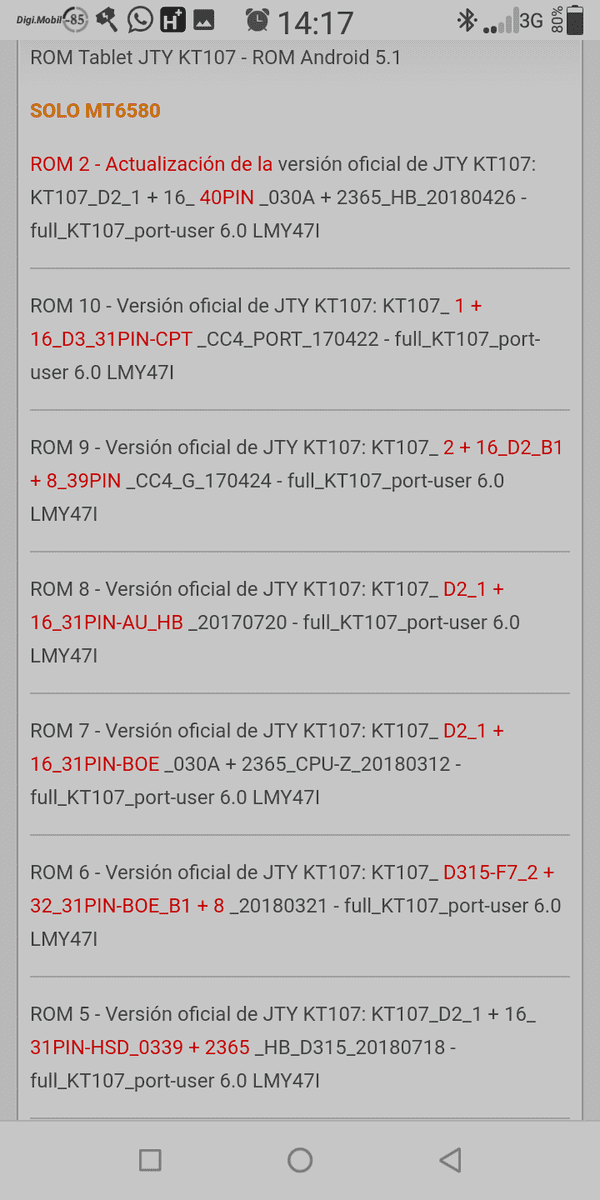

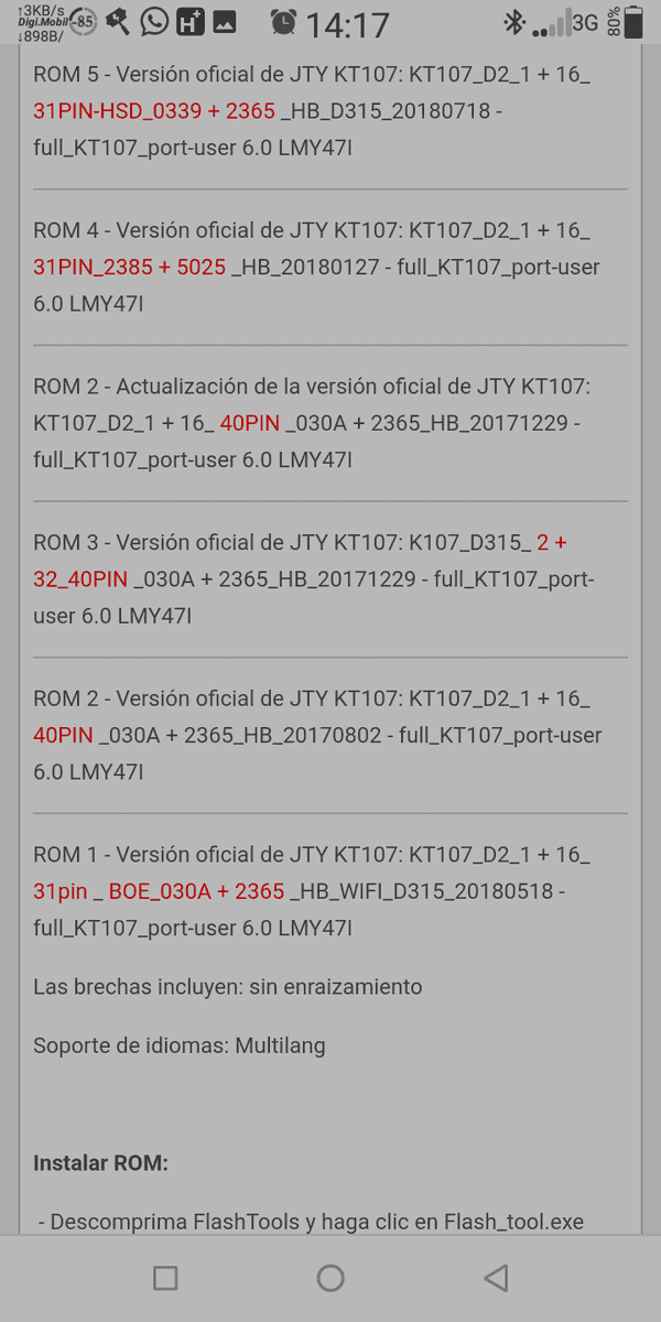

Busca el foto i subelo.Problema con la pantalla tenia io con mi movil.I no es por el driver de pantalla.Por el kernel.Rom para modelo de tu tablet ai muchos.si no savemos seguro el modelo va ser dificil.
Mira coantos ai.Si te fihas bien los roms son para JTY KT107 PROCESADOR
MT 6580 pero diferentes placa bases.Por eso un foto ne aiudava mucho.
