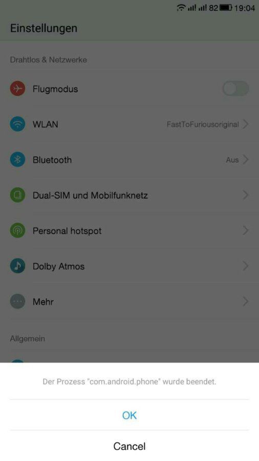

Avisar que hay un bug en la ota 44 de cuoco… en la parte de dualsim y redes móviles, al intentar acceder saldrá el siguiente fallo:
Ya está subiendo otra ota para arreglarlo, así que sólo que paciencia [emoji106]
