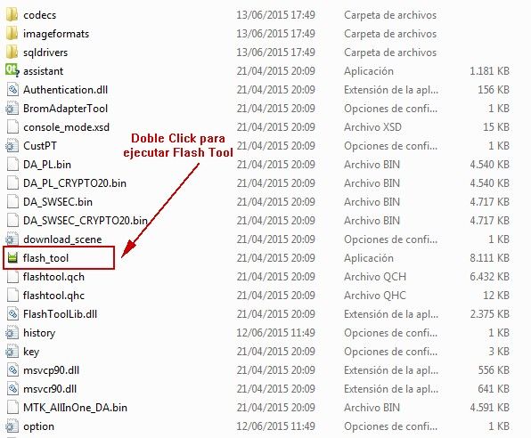

Una vez descomprimido abres la carpeta Stock Rom UMI-hammer KitKat 4.4.4. UMI + SP Flash Tool y despues la que pone SP_Flash_Tool_exe_Windows_v5.1516.00.
En esta última localiza el ejecutable flash_tool y lo abrimos con doble click

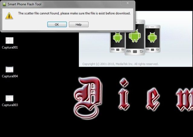

Nos saldrá este aviso, le damos a OK y continuamos

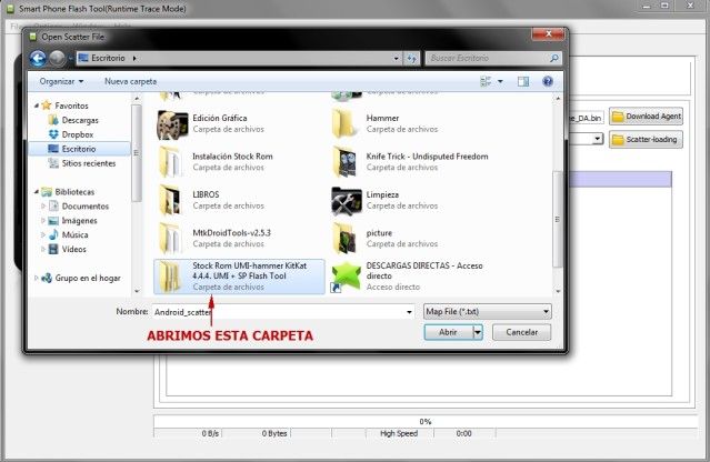

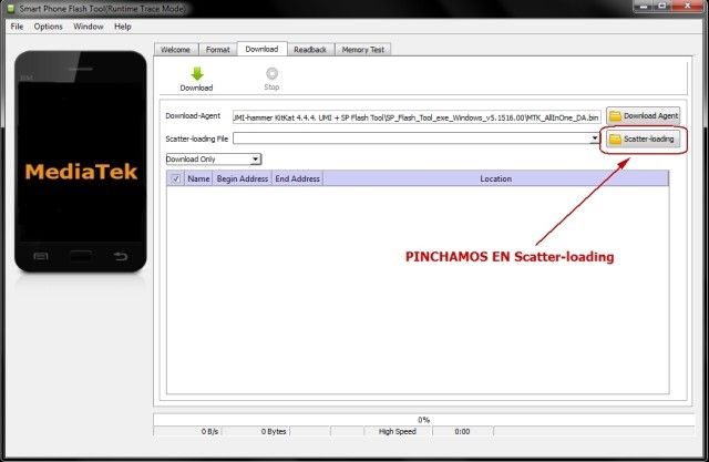

Ahora ya se nos abre la ventana del programa y lo vemos vacio. Lo primero que haremos será cargar el archivo Scatter que está en la carpeta que hemos descomprimido, con las imágenes se verá más claro como hacerlo: Pinchamos en Scatter-loading para buscarlo y cargarlo
Se nos abre una ventana de búsqueda, abrimos la carpeta Stock Rom UMI-hammer KitKat 4.4.4. UMI + SP Flash Tool

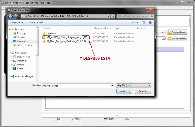

Despues la que lleva por nombre MP_mt6732_m316b_blueplus_nyx_cc_128-16_kk_lte_3m-fdd-cs_mul_sw_20150530-133115_songlixin_PC

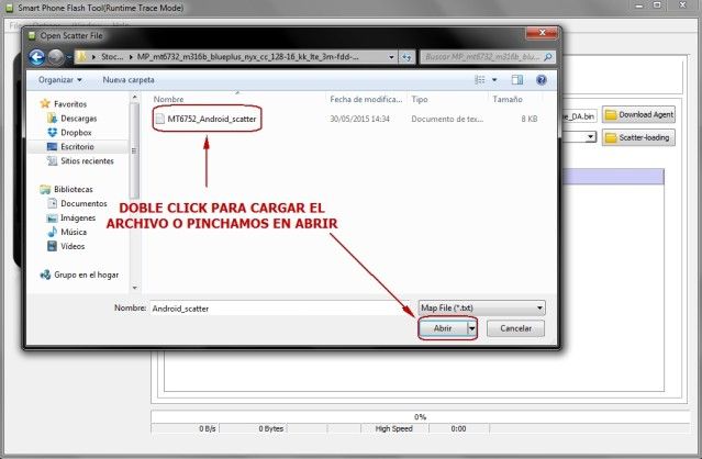

Y ya aqui nos aparece el archivo que buscamos, el MT6752_Android_scatter. Doble click o pinchamos en Abrir para cargarlo

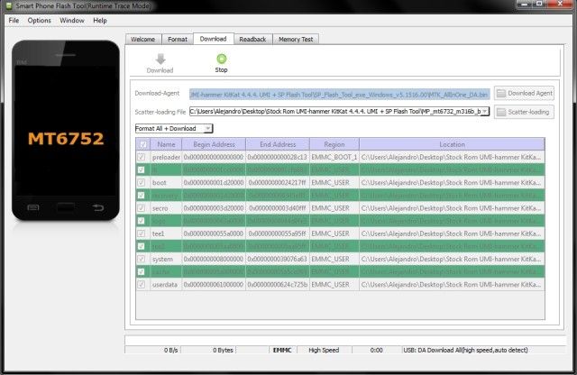

Como vemos ahora está todo cargado. Como vereis, todas las casillas están marcadas con su check correspondientes. En algunos casos (y en algunas roms) nos recomiendan desmarcar la primera, la que pone "preloader". En este caso NO ES NECESARIO DESMARCARLA, en mi caso SIEMPRE la dejo marcada y despues de más de 30 flasheos NUNCA me a dado error.

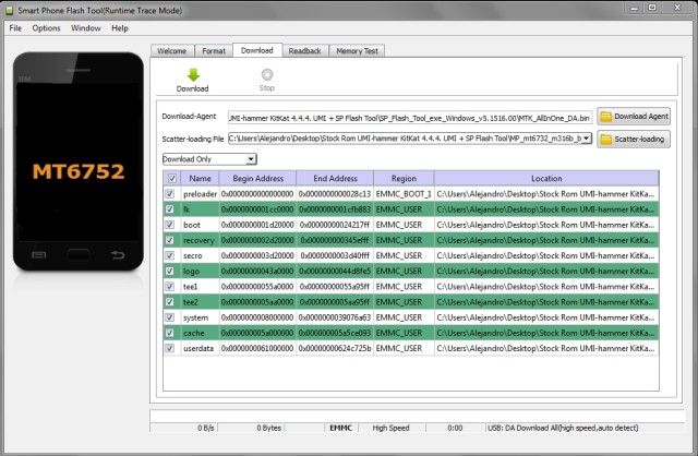

Si nos fijamos, encima de todos los checks hay un cuadro donde pone Download Only. Eso lo cambiaremos
Como vemos en la imagen de abajo primeramente pinchamos para cambiar donde antes era Download ahora seleccionamos Format All + Download y seguidamente pinchamos en Download
Ahora vemos que la interfaz del programa se pone grisacea y atenuada.

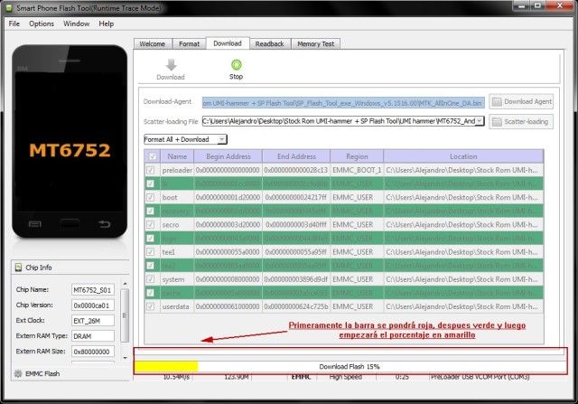

Ahora es el momento (pero sin correr) de ponerle la bateria al terminal y conectarlo al PC de la siguiente manera: Insertamos el cable de alimentación al terminal y mantenemos
pulsado a la vez la tecla de Vol.+ y Power (Subir volumen y encender) y conectamos el cable al PC.

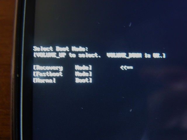

Pueden pasar dos cosas (ninguna mala): o bien no lo hacemos correctamente y nos salta el menú de recovery (el de la imagen de abajo). En este caso quitamos la bateria unos segundos y hacemos de nuevo la combinación de teclas
O lo hacemos bien y nos saldrá en la parte de abajo del programa una barra en rojo (no tengo captura ya que se carga muy rápido y no me a dado tiempo a hacerla) y despues pasará al morado, al verde (una sinfonia de colores) y al amarillo

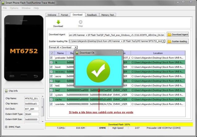

Si todo a ido bien (y no tiene porqué ir mal) nos saldrá este aviso
Ahora ya desconectamos el terminal del PC y pulsamos Power para encenderlo. Una vez que hagamos la configuración inicial recomiendo primeramente abrir SuperSu y actualizar binarios
