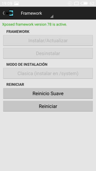

Cuando termine de optimizar las apps y arranque el móvil si abrimos la app de Xposed ahora nos dirá que ya está activo.

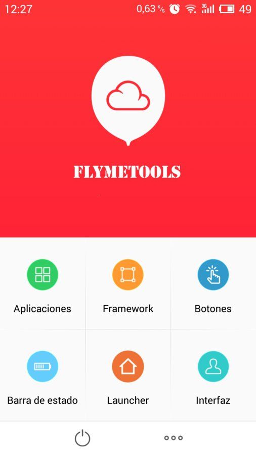

Si abrimos FlymeTools antes de reiniciar nos saldra esto:
Al estar el fondo en rojo quiere decir que no está activo y si cambiamos algo los cambios no surtiran efecto, así que a reiniciar tocan.

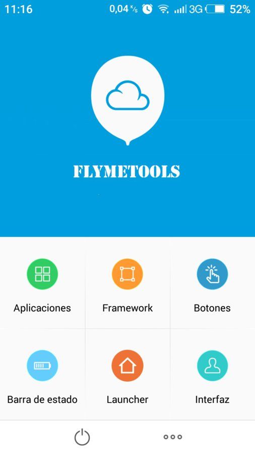

Después de reiniciar , me suelo esperar 15-20 segundos para que todo lo que necesite permisos root los obtenga, si entramos en FlymeTools ya lo tendremos activo y saldrá algo como esto:

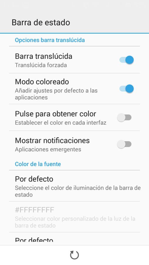

Ahora ya podremos personalizar nuestro dispositivo a nuestro gusto dentro de las muchas posibilidades que tiene este modulo de Xposed.

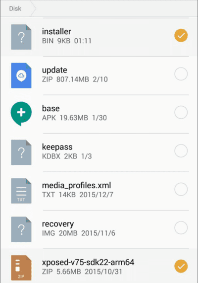

- Descargamos el instalador que hizo el compañero @iicc para el note pero que funciona igual en el mini (yo lo hice asi antes de desbloquear el bootloader) de aqui:
Contenido oculto
y lo copiamos a la raiz de la memoria insterna, es decir en la carpeta /sdcard. En el explorador de archivos se veria asi (los 2 archivos que están seleccionados son los que necesitamos para desbloquear el bootloader :
