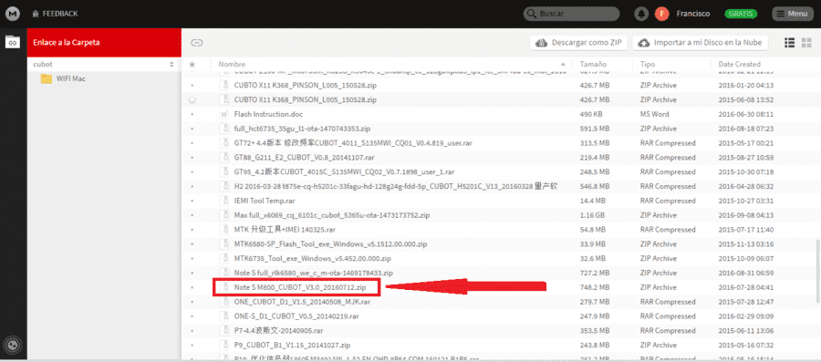

- Tener instalada la rom oficial Note S M800_CUBOT_v3.0_20160722, la podéis descargar de muchos sitios pero yo os pongo aquí el enlace a la cuenta oficial en MEGA de cubot:
MEGA
tenéis que descargaros la rom señalada por la flecha
