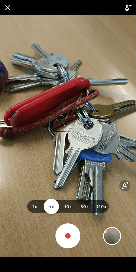

Pones el movil en un trípode o en un lugar estabilizado.
Lo activas y el movil comienza a hacer fotos en el intervalo que tú definas.
Una foto cada segundo, cada 5, 10, 30 ó 120 segundos.
Con todas esas fotos el móvil te monta un mp4
Y puedes hacer algo así:

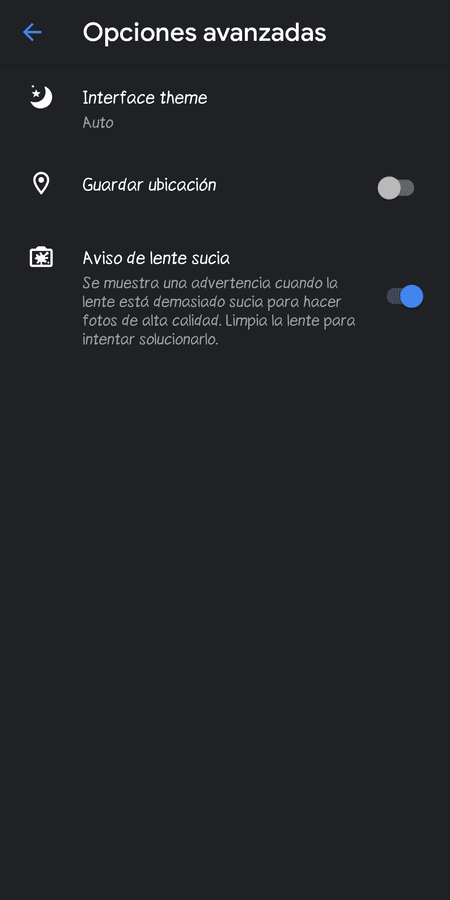

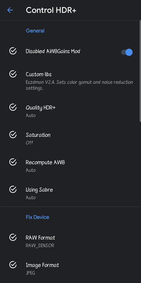

No llegue a desinstalar. Actualicé y borré cache y datos de la app. Ahora tengo que configurar las opciones. Lo que ya he visto que no me funciona es que no se pone en tema dark. La 6.2.024 si que funcionaba en dark. Veré si doy con la causa.
Me funciona. Vaya que tanto la cámara trasera, como la delantera hacen fotos y las guarda. La foto no sale verde, ni negra.

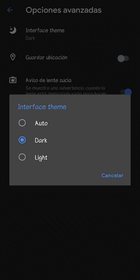

El modo oscuro aquí
