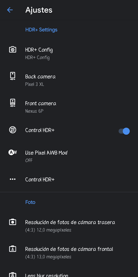

El modo oscuro aquí
No, si ya sabia dónde estaba, pero en está no me funciona. En la anterior si me iba. Lo que no tengo claro es si es por la app, ya veo que a ti si te funciona, o por la rom . Que ya no es la misma versión que tenia cuando estoy seguro que me iba el dark en la 6.2.0.24
