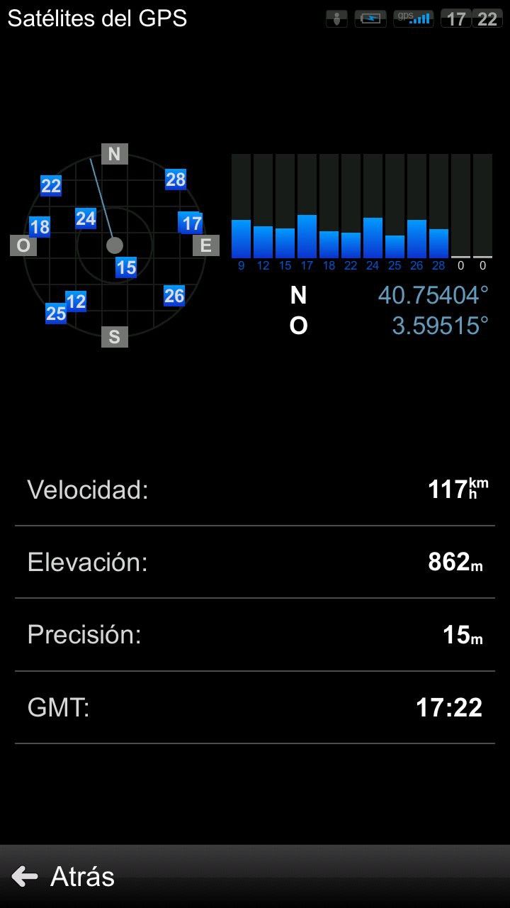

Captura con mi chapucilla. Como veis iba a 117 km/h.
En parado sube la precisión a 4m-6m.
Sigue sin ir fino fino, ya debe ser lo que comentaban del procesador, pero al menos falla menos. Lo justo para fijándose un poco no perderse demasiado..
