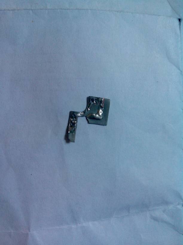

Ves, por ahí la he cortado. Bueno, como veis antes la repase con estaño para probar, pero nada.
Para mí, el fallo es que trae una cantidad de cobre de papel de fumar, por eso con sustituirla con dos hilos de cobre enrollados mejora tanto. uploadfromtaptalk1365863693866.jpg

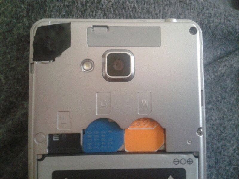

Al final me he decidido por tu opción xancarlinos, el caso es que he cortado demasiado y ahora no puedo soldar en el sobrante. Ya puestos, ¿alguien sabe cómo retirar la carcasa de plástico y llegar hasta la placa de componentes? He visto cinco tornillos pero luego no veo que pueda salir sin forzar. Si lo consiguiera soldaría sobre la propia placa.
