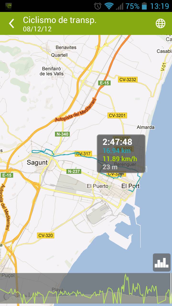

Hola, no paro de leer gente con problemas tanto en duración de la batería, como con el gps, a mi la batería me dura como nunca me a durado en un telefono(y soy un friky, podéis mirar mi perfil de gsmspain), y el gps ayer hice una ruta en bicicleta, al volver fue por el mismo lugar pero un tramo lo varíe de sendero, están separados de unos 5 a 15 metros,.pues el gps tuvo una exactitud increíble.

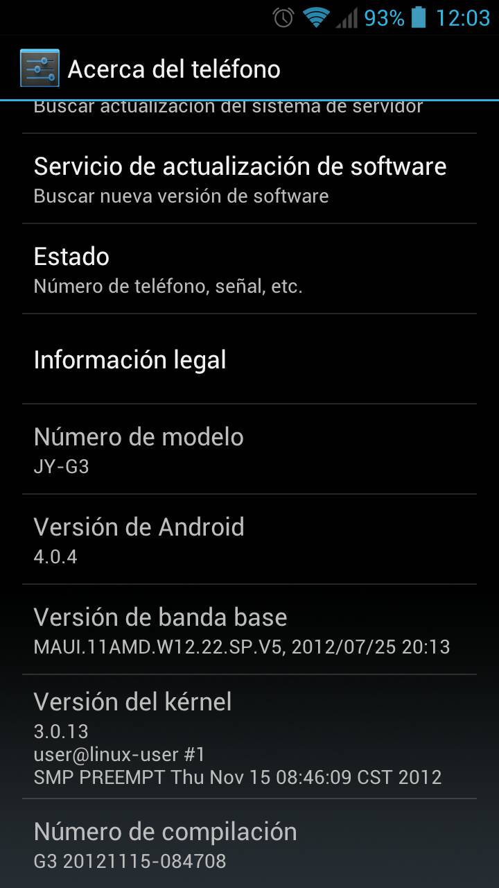

Os recomiendo la versión que puse el otro día, hasta que no salga jb no la toco.

Esa es precisamente la version que tengo yo. Voy a instalar la 1129 y si no se arrgla lo cambio.
