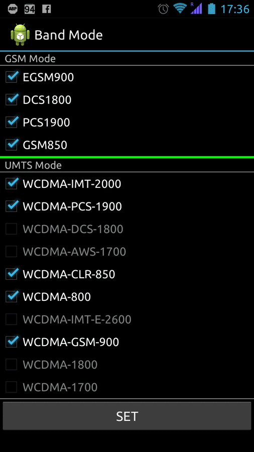

Jiayu G4S MTK6592
Sim 1 (micro sim).
Sim 2 (Standard sim)
Así están en mi teléfono.
yo de ahí desmarcaría varias bandas que no se usan en españa:smile:
tanto en sim 1 como en sim 2
DCS1800 es una variante de la norma GSM que utiliza la frecuencia de 1800 MHz en la región 1 de la UIT (Europa, Groenlandia, territorios de Francia, África y el Medio Oriente).
PCS1900 es un norma GSM adaptada a las frecuencias disponibles en la Región 2 (Continente Americano). Utiliza una frecuencia de 1900 MHz. Al igual que la norma DCS1800, la elección de una frecuencia tan alta tiene consecuencias sobre los terminales y sobre las estaciones de base. Países que utilizan esta norma:Chile y Argentina
y las de 3G de la sim 1
WCDMA-PCS-1900
WCDMA-CLR-850
WCDMA-800

yo ya puse las que tengo desmarcadas y no operan en españa, siendo inútiles supongo
No hay nada como entrar en modo ingeniero y ver que todos mis comentarios sobraban :(:(:(:(:(
Otra pregunta (posiblemente tonta)
Si desmarco redes que no se usan .... gastara menos bateria al no intentar buscar unas redes que no existen ?

de momento lo he dejado como has puesto ... que gaste mas o menos sera dificil de saber, pero sino sirven para nada es mejor dejarlo quitado.
Y me parece que puede ser interesante añadirlo a la FAQ
