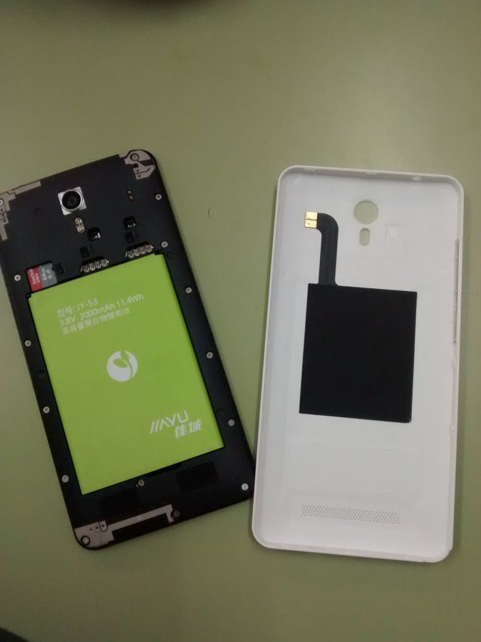

Buenas a todos yo también te comprado otro jiayu s3 pro ya que para mi es de lo mejorcito que tenido con su scene y su foro, y visto lo que hay por hay tendría que renunciar a algunas cosas que otros no tienen, lo único malo para mi es que la batería no fuese de mas capacidad, pero es lo que hay.
Me he dado cuenta que por lo menos a mi, cuando he ido a probar el nfc no me funcionaba, que raro, pues la solución fue cambiar la tapa trasera del jiayu s3 de 16g. que es la lleva la antena de nfc y funcionaba correctamente. Conclusión este jiayu la tapa trasera no lleva la antena nfc y compre una en el ali para ponérsela, si hay alguien que le ocurre lo mismo que no se vuelva loco buscando que es lo que pasa, simplemente el teléfono lleva nfc pero la tapa trasera no lleva la antena. Por si sirve de ayuda para algún compañero.

Pues eso si que es raro. Yo pensaba que todos estos tenían la tapa original. Es fácil ver en la tapa trasera la antena. Y te lo digo porque hace mucho yo compré tapas de colores. Pero sabia que no venían con antena NFC. Evidentemente eran más baratas que la tapa original.
@antonioantuan, tu móvil vino con la tapa original con la antena NFC?
Si, vino con nfc.
No la he probado pero estar..... Está
Si, vino con nfc.
Era lo que yo pensaba. Esa es la tapa blanca original con antena NFC. Así es la mía del blanco 16 Gb.
Ya lo saben los compis que compren el PRO. Dependiendo de la tienda mandan modelos que tienen cambios. Algunos no vienen con la tapa original con NFC.
Es de antonioantuan vino con la caja que debieron preparar para el importador español Jiayu.es. La original de Jiayu era diferente y no estaba en español.
Por algún curioso motivo han quedado por China Jiayus S3 que parecen estar preparados para que los vendiese jiayu.es. Y estos vienen con la tapa original con NFC.
Ya lo ves @jlhvtoledo no todos son iguales. Ya se ve que cada tienda tiene su stock. Unos los de algunas llegan sin problemas. Otras no lo mandan. Depende de la tienda china dónde se compre.
