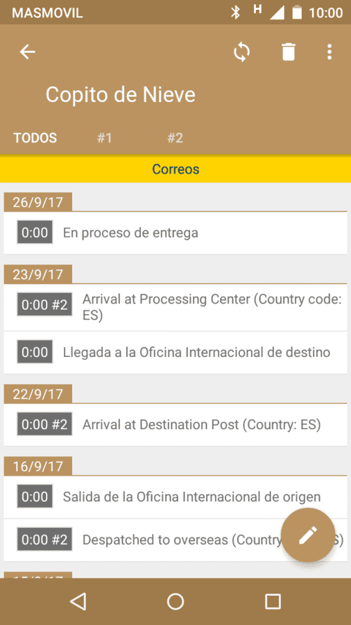

NOTICIA Jiayu S3 6752 nuevos a la venta. Son versión PRO de 32 Gb de ROM
El mio ha llegado hoy y la tapa trasera toda en castellano y eso que ha llegado de chinolandia
Es muy interesante esa captura. Parece que ese stock iba destinado a ser importado por Jiayu.es
Por lo que sea ha acabado en tiendas chinas y de nuevo a España
