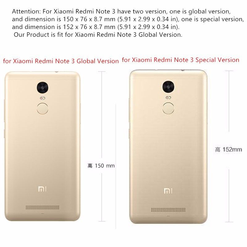

@Batdroid prueba con éste:
Original de carga usb + módulo de micrófono para xiaomi redmi note 3 pro placa usb dock conector del cargador de reparación de piezas de reemplazo en Teléfono móvil Cables Flex de Teléfonos y Telecomunicaciones en AliExpress.com | Alibaba Group
@Guerrer0 el vendedor dice esto y por tanto, no te vale:
Cierto, lo puse yo por alguna parte, pero no me acordaba donde jejeje
