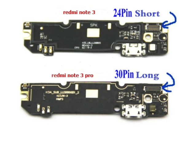

El conector de carga "USB" es universal y es posible que te funcione también las piezas del KENZO.
He estado mirando y por unos 10€ - 14€ puedes conseguir la pieza entera.
el problema es que el conector me vale lo que el modulo. y el modulo, según tiendas de recambio y aliexpress no funcionan para el kate. yo no se de quien fiarme. Tambien teneis que recordar que soy catalan y no tengo mucho dinero, por lo que no me voy a arriesgar a comprar algo que no funcione. seguro que el conector usb es universal? el problema es que de soldar no se mucho y menos aun si lo que hay que soldar es muy pequeño...
Seria comprar la toma de USB y soldarlo con mucho cuidado a la placa.
Para mi es fácil ya que soy servicio técnico, pero a lo mejor para ti es un poco mas complicado.
