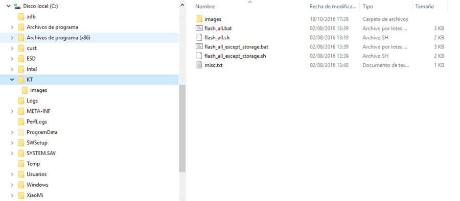

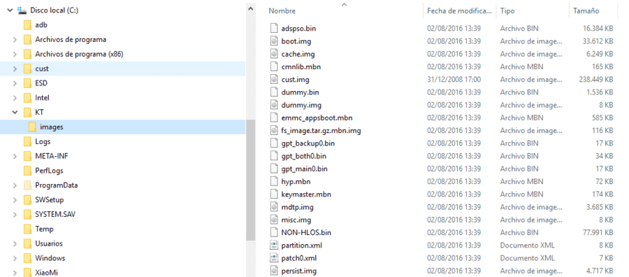

Buenas.
@Pepechu69 descomprime la ROM dos veces “tgz” (la misma del tutorial) en C:/ (directorio raíz)
A la ROM pon le un nombre corto.
Saludos:smile:
Pon captura de como se queda descomprimida
Enviado desde mi PRO 5 mediante Tapatalk
La he renonbrado com KT
