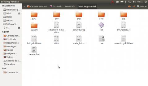

Bueno gente, pues ya tengo Ubuntu 11 + Android SDK + Java JDK actualizado y funcionando.
Me he bajado el script de Bruno Martins desde XDA para poder desempaquetar el BOOT.IMG y ver las cositas que tiene el Kernel MTK65XX.

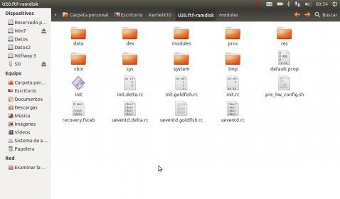

Primeras impresiones.... creo que faltan cosas!! ja ja ja soy muuuuuuuy nuevo en Linux y es la primera vez que toco un Kernel, pero comparado con el Kernel de mi X10 Mini Pro faltan archivos y carpetas
esta claro que no pueden ser iguales, pero es la primera impresion.
