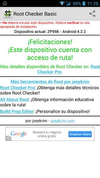

Gracias por la aclaración...
Por lo menos ahora empiezo a entender los conceptos y veo que me va a tocar leer muuucho mas.
Lo del root lo digo porque después de seleccionar la opción de superuser le pose la app root checker y me decía que si estaba rooteado... Te mando la captura.

Vamos a ver como puedes instalar un recovery para que puedas instalar una rom:
Parece que tu aparato esta rooteado y eso facilita la operacion.
