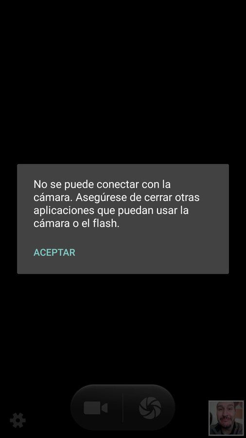

Muy buenas compañeros!
Pues eso... Que ahora mismo se le ha ido la pinza al móvil y no me deja usar ningún tipo de app que requiera de la cámara.
Esta mañana no he tenido problema alguno y ahora mismo todo el rato me sale el mensaje de que la cámara está siendo usada por una app y que no se puede iniciar...
He cerrado todas las apps que puedan hacer uso de la cámara, borrado datos y reiniciado el móvil.
A alguien más le ha pasado algo parecido?
Este es el mensaje que me tira al iniciar la cámara...
Desesperado estoy he llegado a hacer wipe caché y wipe dalvik caché....
LA CÁMARA HA DEJADO DE FUNCIONAR uploads-tapatalk_cdn-com_20160317_c38546de25e0256c0a352a80c82fb4f8-jpg.255886
Enviado desde mi Be Touch 2 mediante Tapatalk

Puede que tengas un fallo de hardware, por eso te decía antes que de ser posible verifiques el flex de la cámara.
Creo que deberías pensar en llevar el móvil al servicio técnico.
