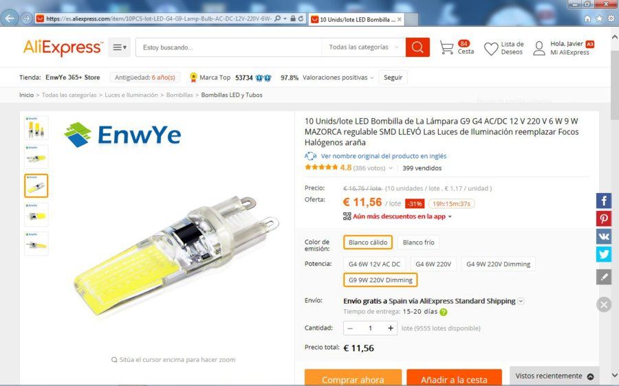

Me permito incluir en el foro este producto que, aunque no es dual sim e incuso posiblemente no sea el mejor precio de entre la competencia, si os digo que es una de la mejores inversiones que he hecho nunca en compras por internet, y mi experiencia con el vendedor me dice que merece la pena pedirle a él.
Echando un ojo a mis antiguos pedidos en Aliexpress, he visto que han bajado bastante desde que yo las pedí (el lote es de 10 lámparas con envío gratis) y por eso me he decidido.
Si alguien sigue teniendo lámparas de incandescencia tipo G9 en su casa, le recomiendo pruebe estas, porque el verdadero chollo se lo encontrará en la factura de la luz.
He probado muchos tipos de lámparas G9, pero la mayoría no servían más que para la casa del conde Drácula, o se fundían en pocos días o su tamaño no valía para sustituir los bulbos de incandescencia.
Con estas llevo más de un año y van de lujo, no se ha fundido ni una. No os voy a engañar, no alcanzan el flujo luminoso de una halógena de 40w, pero se quedan cerca y desde luego van mejor que las de "maíz" habituales que suelen ser además más caras.

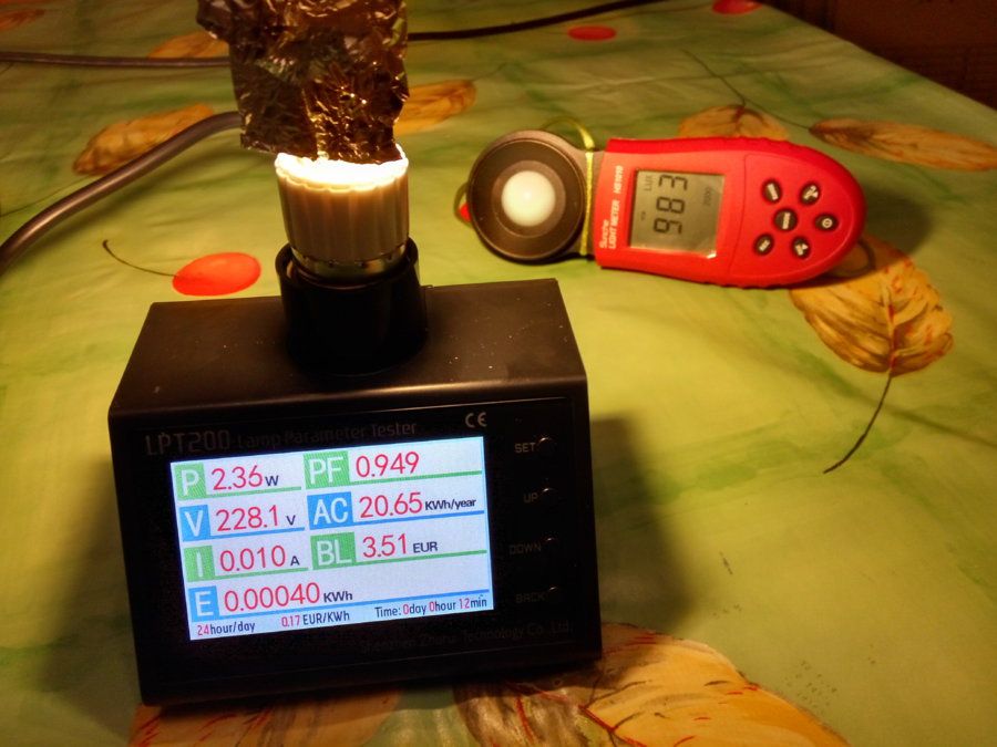

Como veis en las pruebas que las hice, no son de 9w como dice el vendedor, si no de 2,4w. Es como un engaño al revés. Cuanto menos gasten, mejor (lo que importa es lo que iluminen).

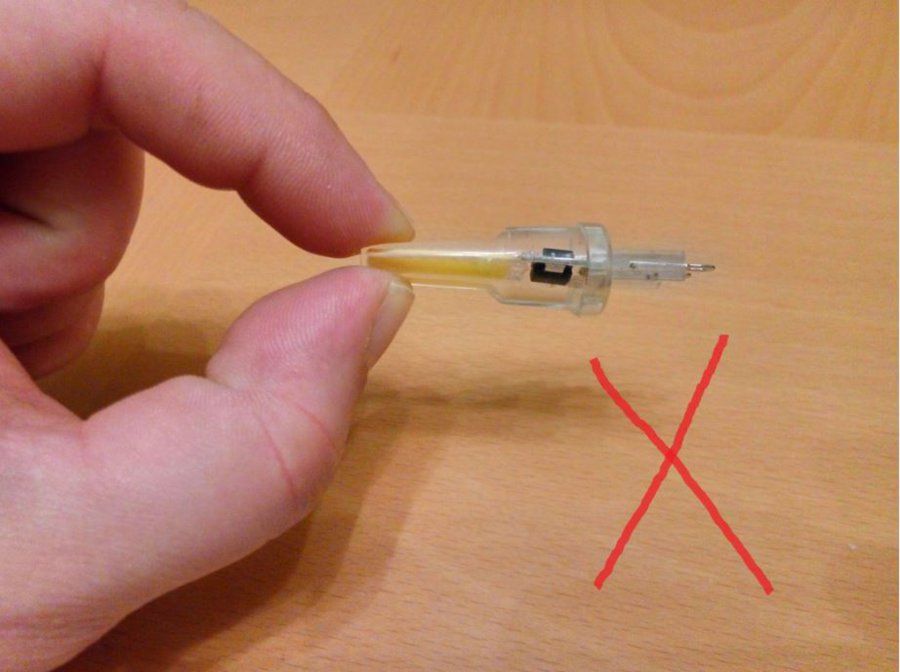

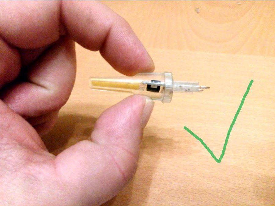

Una cosa más: a la hora de colocarlas cogerlas por la base, no por la punta de la lámpara, porque si apretáis más de la cuenta se pueden partir las pistas de conexión de la placa del led.
