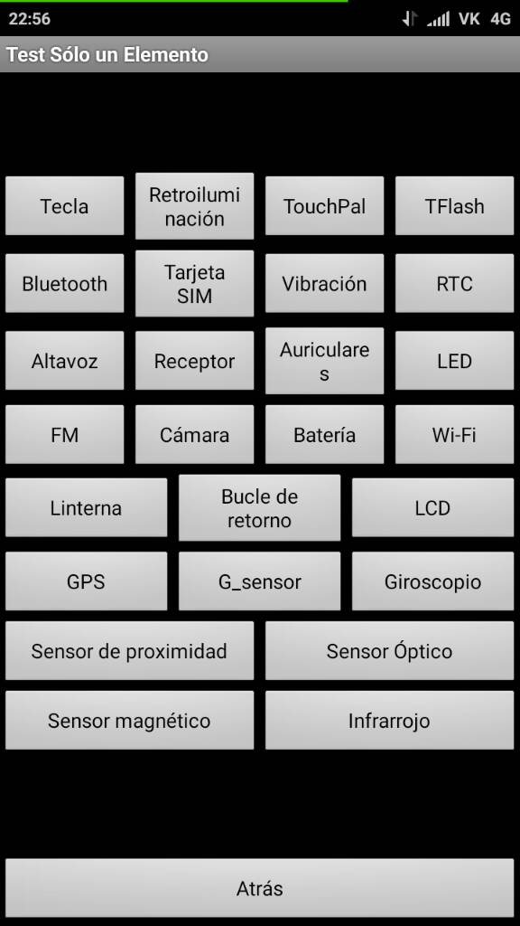

En cuanto al luxómetro, con un xiaom tenemos uno, entrando en ajustes>información del teléfono>pulsar 4 veces en versión del kernel>sensor de luz.
Supongo que no han variado el producto desde las últimas que pedí... No se, deseo que a otros que también las hayan pedido les deje más satisfechos. En cualquier caso lo que queda demostrado es que el consumo es 16 veces menor que las de 40.
Que sería en sensor óptico?

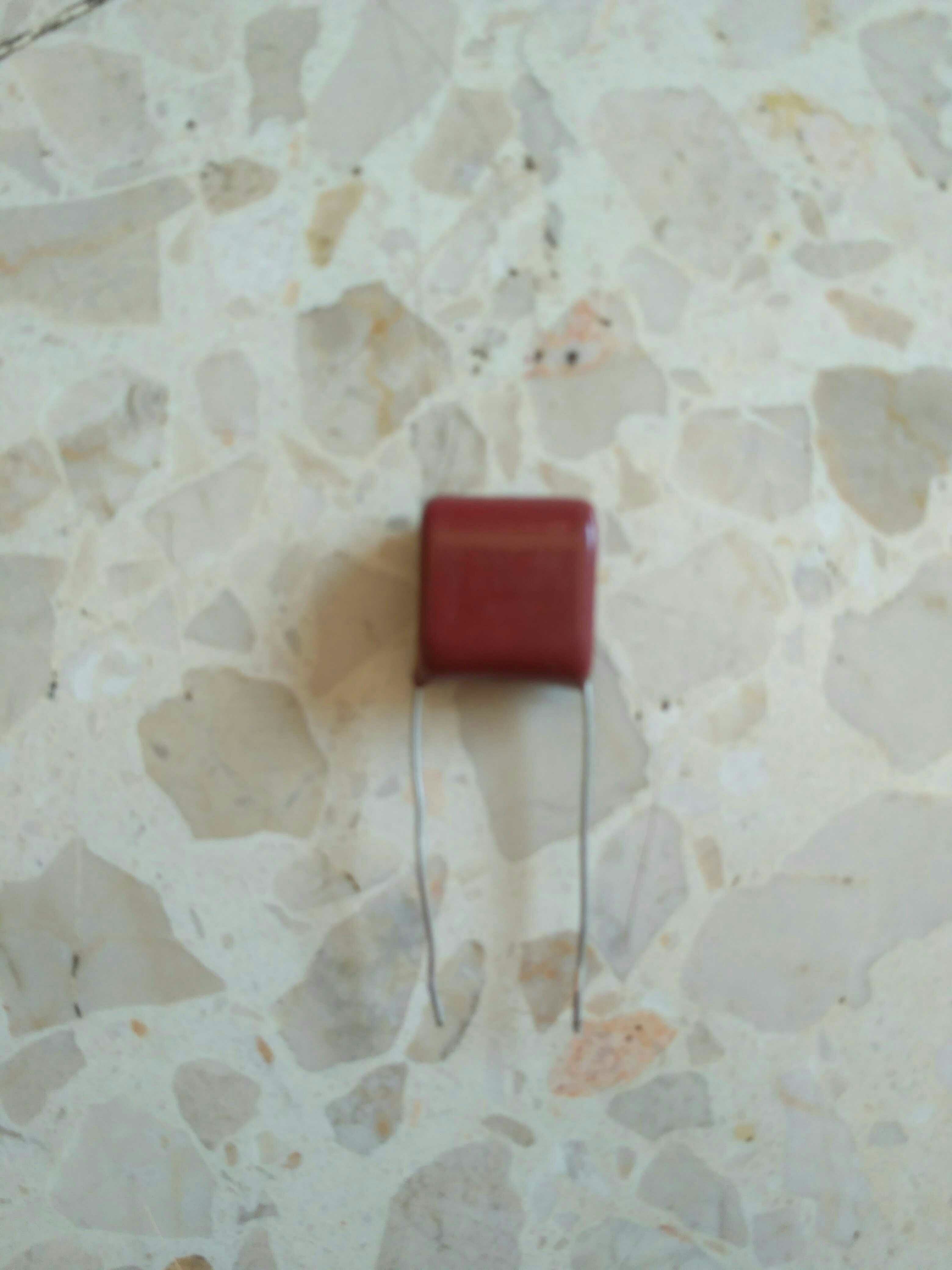

Para el tema de que se te quedan un poco encendidas al apagarlas....
Coloca esto en paralelo con la lámpara
Casualmente tenía una en el bolsito.
Lo compras en un almacén electrónico.
Las especificaciones que pone son:
MKT 68
0,46 (signo microfaradios UF) k
400 v
Pero igualmente pregunta en el mismo almacén para lo que lo quieres y sabrán de momento que tienen que darte
Sí, supongo que con un condensador se solucionará, pero tendría que instalar en el salón, la cocina, el comedor... Me pasa en casi todas las lámparas con leds
Cuando dices ficha a que te refieres?
En el baño tengo 3 leds conectadas en paralelas, si conecto 1 condensador en cualquiera de las 3 lámparas que tengo se apagan todas? o donde lo tengo que poner?
Al decir ficha me refiero a ficha de empalme.
Una línea para 3 leds (en tu caso en el baño.)
Pues en algún punto, habrá una ficha para dar punto de luz a 1,2 y 3 leds cierto?
Hay es donde se suele poner.
Son a 220 V o 12 V
