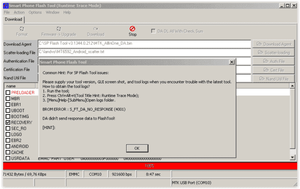

El primer problema que me encuentro es al descargar FlashTool y la ROM desde "needrom". Al cargar el "MT6592_Android_scatter" me indica: "SP FLASH TOOL ERROR: (8417). The load scatter file is invalid!"
También he probado con un backup que hice mediante MTK Droid Tools. Cuando intento flashearlo, después de 8 minutos con la barra en color rojo y al 100% muestra: "BROM ERROR: S_FT_DA_NO_RESPONDE (4001). DA didn't response data to Flashtool!"
El móvil no enciende. Lo único que hace, con la batería puesta, al pulsar el botón de power es iluminarse el flash cual pececillo boqueando fuera del agua... ¬¬
Windows 7 (Pro x64) reconoce correctamente el dispositivo: MTK USB Port (COM 10). Pero durante el flasheo, veo en administrador de dispositivos cómo se desconecta y vuelve a conenctar.

PD: He probado con varias versiones de flashtool, pulsando "vol -" y en dos equipos diferentes...

Buenas @freiserk,
En el archivo sólo veo el "recovery.img". ¿Necesito el scatter correspondiente o me sirve 'cualquiera'?.
Lo estoy probando con flashtool: Indicando el scatter, marcando sólo recovery.img y "Download".

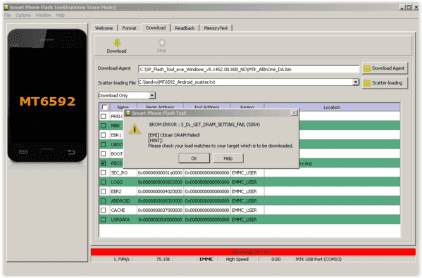

Obtengo el siguiente error:
O bien, con otra versión de FlashTool:
Con la versión más antigua de Flashtool, está durante ocho minutos intentándolo. Mientras, en el "Administrador de dispositivos de Windows", veo cómo reconoce a intervalos el driver de mediatek... Supongo que esto tampoco es normal...
Voy a seguir intentándolo con diferentes versiones de Flashtool...

Baja la rom stock que viene el scatter y cargas ese, luego desmarcas todos menos el recovery, prueben download y en update.
Ahhh, tienes que cambiar el recovery por el cwm nuevo o cargarlo desde el flashtool en la ruta donde lo tengas.

(1) Cargar scatter.
(2) Marcar sólo recovery.
(3) Seleccionar en recovery la ruta del que tú me has enviado: "recovery.img".
(4) Download.
(5) Conectar el teléfono sin batería.
