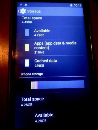

EDITO: Ya he restaurado los IMEIs =). He intentado aumentar la memoria mediante otros ebr1 y ebr2 "MTK6592 Kitkat (16-32gb) 4GB Interna", pero se queda colgado en el logo. Al restaurar los correspondientes ebr de rom stock, vuelve a arrancar correctamente.
Buenas de nuevo,
(1) Restaurar IMEIs. (OK)
(2) Solventar error en redes wifi: "NVRAM WARNING: ERR 0x10". (OK)
(3) Intentar aumentar el almacenamiento interno (OK).
Sobre el punto 3, me he bajado un editor hexadecimal y he cambiado manualmente ebr1 y ebr2 siguiendo las indicaciones de este hilo:
Lo que más me interesaba era aumentar el almacenamiento interno. Sobre el almacenamiento del teléfono, debo haber modificado mal el fichero, porque no me cuadran los números... :sweatsmile:
Saludos!
Genial.
Ya tienes la máquina fina fina :blush:
Mete material en la memoria para comprobar el espacio.
