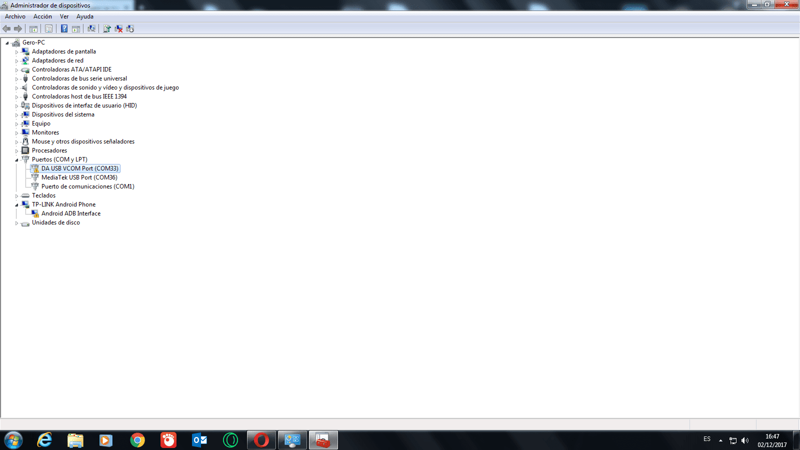

Como ahora podrás poner imágenes haz una captura de pantalla a lo siguiente: entra en administrador de dispositivo, deja la ventana que sale en pantalla y pon el USB con el móvil a ver que triangulo sale una vez que lo conectas.

Cuando pones el móvil y pinchas en el que sale el triangulo y intentas manualmente ponerlos, si no se instala bien hay que hacerlo con el siguiente archivo, como ves en el vídeo hay dos más, no tiene que salirte ningún triangulo, primero inténtalo con el ADB, a ver si consigues instalarlo, luego ya lo intentas con el otro dejando el móvil con el USB y pinchando para instalar el VCOM con el programa.

En el vídeo si te figas no hay ningún triangulo, así que tú tienes que pinchar en el triangulo de ADB es el segundo triangulo, luego pinchar en actualizar controlador, entonces te saldrá una ventana que te pondrá buscar software , Examinar y vas a donde tengas la carpeta del ADB, desde ahí sigue lo del vídeo que como ves pincha en el nombre que tiene el ordenador, si te pierdes me dices vale.
