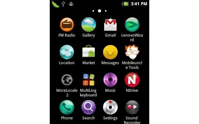

Es el market de google no hay duda. Lo que no sabemos es si lo han instalado mediante un patch o han echo a medida la rom... o despues de todo el movil viene con market y aplicaciones google....
Primero le meten un parche, mas luego le ponen una rom por lo que he leido.

Si, lo instalan mediante un update.zip (parche) a través de un recovery...Genial. Así fué con mi N21.
Supongo que irá ademas del market y gmail, la sincronizacion completa del teléfono con google...
A ver espero que sepas lo que has hecho, el movil viene sin las aplicaciones de google y en ingles, ahi que parchearlo y nadie a comentado que se pueda poner en español.
Aunque imagino que 4 ojos ven mas que 2 y no tengas que arrepentirte de haberlo comprado
Ya lo tengo en casa de mis suegros asi que esta tarde me lo traen, uff esta noche no duermosmiley:
Ire informando de como va segun lo vaya probando y estoy ya liado con un manualillo para aplicar el parche y actualizarlo(aunque primero me tiene que funcionar).
Primeras impresiones, el menu se queda en ingles o yo no consigo que eso cambie, eso si lo que instalo y muchas cosas me salen en español no me puedo quejar ya he cambiado lo del market y la cuenta gmail, al principio me ha dado algun problema con eso y la conexion de datos, en tenerlo un poco mas ya comentare.
