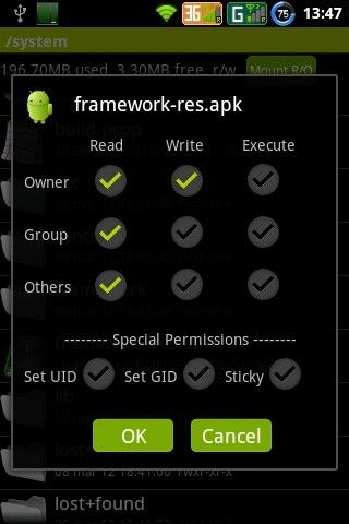

http://ge.tt/9ctk7EN/v/0 me a salido el zip con el nombre de GoLauncher.
Dentro tienes varias apks tienes que hacer lo siguiente.
Las pones todas en una carpeta y la pasas a la SD interna o externa da lo mismo, ya con el teléfono y con el rootexplorer copias la carpeta entera y la pegas en /system.
Una vez pegada en /system/Comollamesalacarpeta cambias todos los permisos a las APK.
Una vez cambiados los permisos empezamos con el framework.apk pinchas prolongado y a "mover" y lo pegas en la carpeta framework sustituyendo al que esta.
Reinicia sino reinicia solo.
Una vez reiniciado haces el mismo proceso de mover las APKs restantes a la carpeta /system/app.
Reiniciamos y miramos en los ajustes si tienes el idioma español.
Bajo tu riesgo y responsabilidad ya que fácil hacer brick al móvil y no tienes herramientas para recuperar lo o si??
