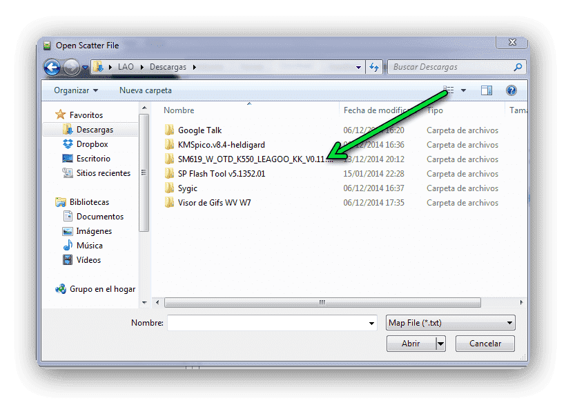

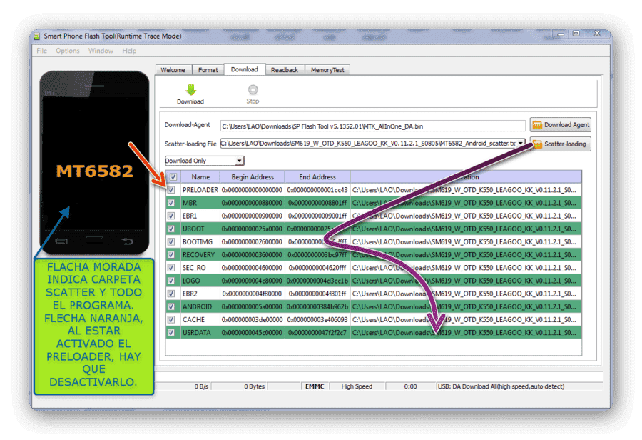

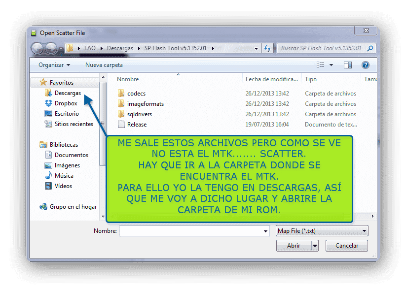

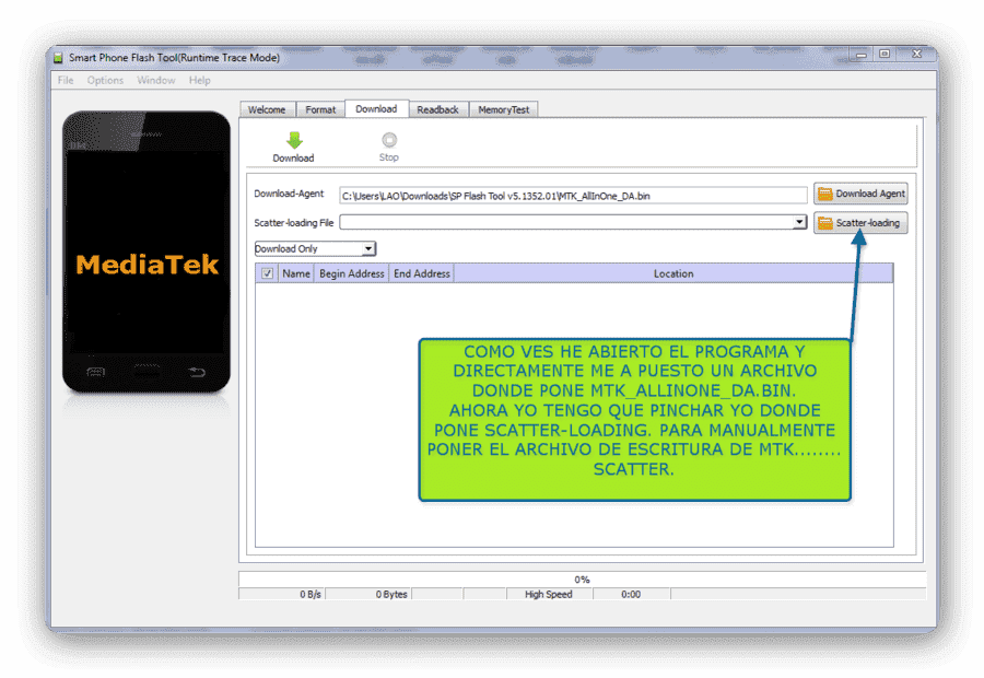

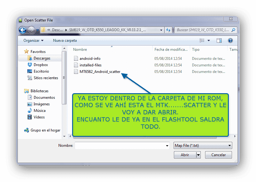

Para que funcione el FlashTool tienes que poner el archivo MTK...... Scatter y te saldar todos los archivos en el programa FlashTool.
Luego tienes que ir en el programa FlashTool a Options, nos vamos donde pone Download, y entramos, activamos si no está activada DA DL All with Checksum.
Luego nos vamos a Connection ahí miramos que este el USB y en Battery que este en auto detect.

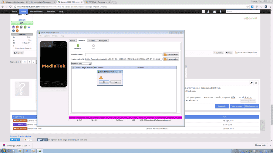

Hola, el archivo MTK lo pongo en Scatter, pero no hay nada puesto en Download agent ... está en blanco y no encuentro en el zip ningún archivo .bit para poner ... entonces cuando pongo el MTK ... en el Scatter carga algo abajo en una franja rosa y termina diciendo un mensaje Smart phone Flash T... doy OK, pero no veo que haga nada ... no se ven archivos en el centro.
Os adjunto pantallazo
