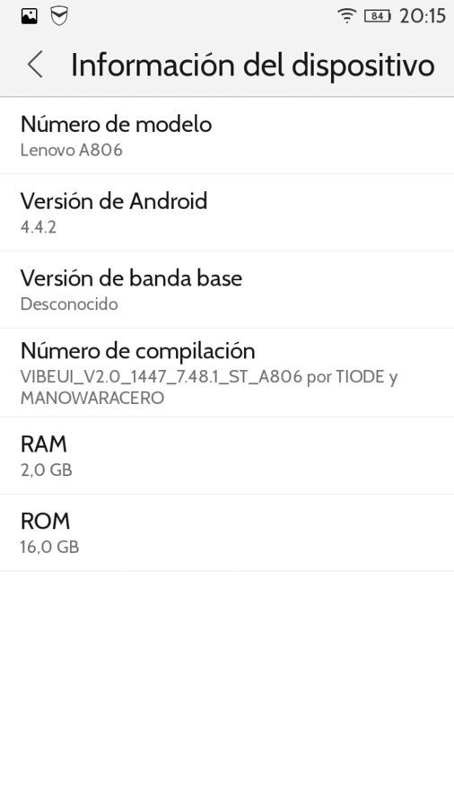

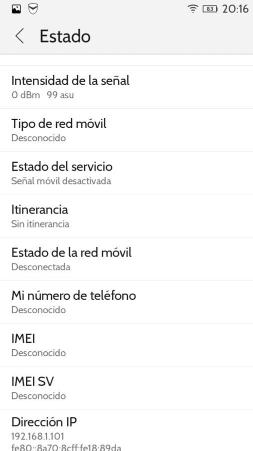

He flasheado con una ROM limpia original, he wipeado de manera avanzada y hecho format data, y he vuelto a instalar la ROM que tenía, pero el problema sigue igual ... sin IMEI, sin banda base, ... es decir sin conexión de datos ni teléfono ...

Buenas ... sigo con lo mío :wink: sin IMEI y sin Base Band ... y por tanto sin conexión ni de teléfono ni de datos ...
He encontrado este hilo BASEBAND V36 A806 , he hecho dos veces el flash de la base band, ... pero no ha cambiado nada.

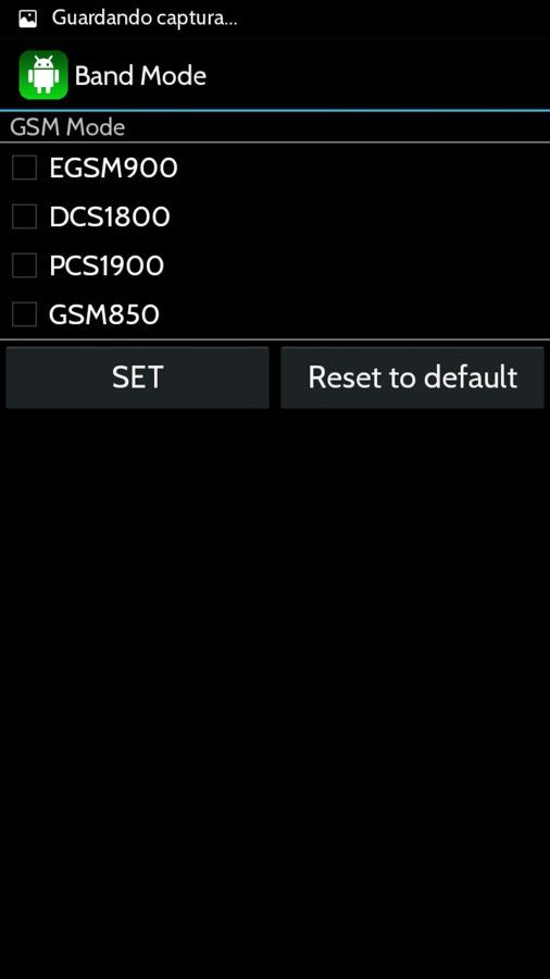

Os adjunto unas capturas ... la del mobileuncle->modo engineer->BandMode->SIM1 ... me salen esas cuatro bandas sin marcar ... las marco pero no se quedan marcadas, ...
¿Os dice algo? ¿Son pocas, son correctas?
