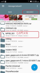

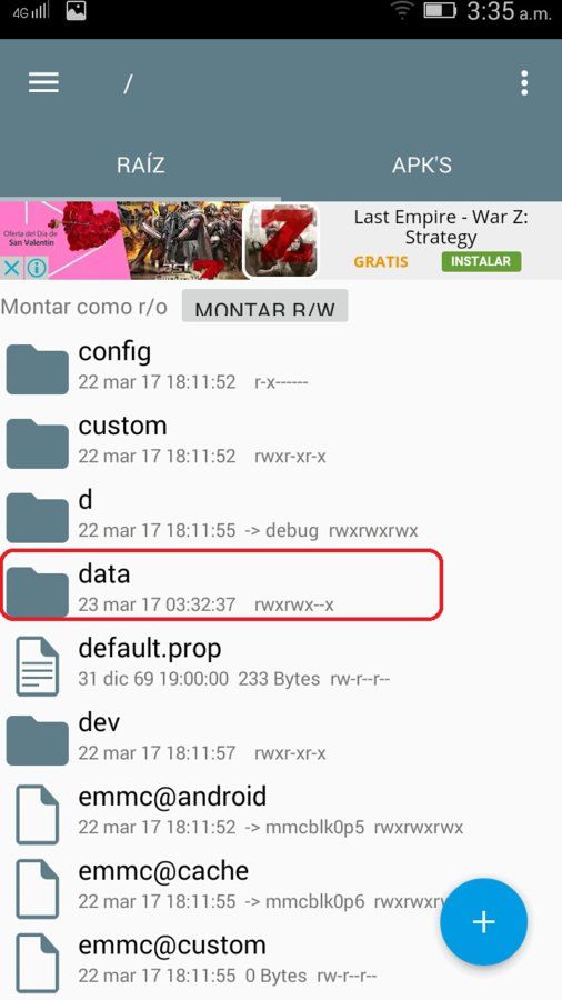

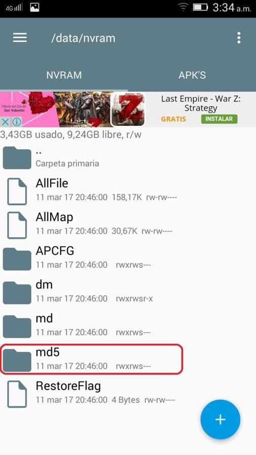

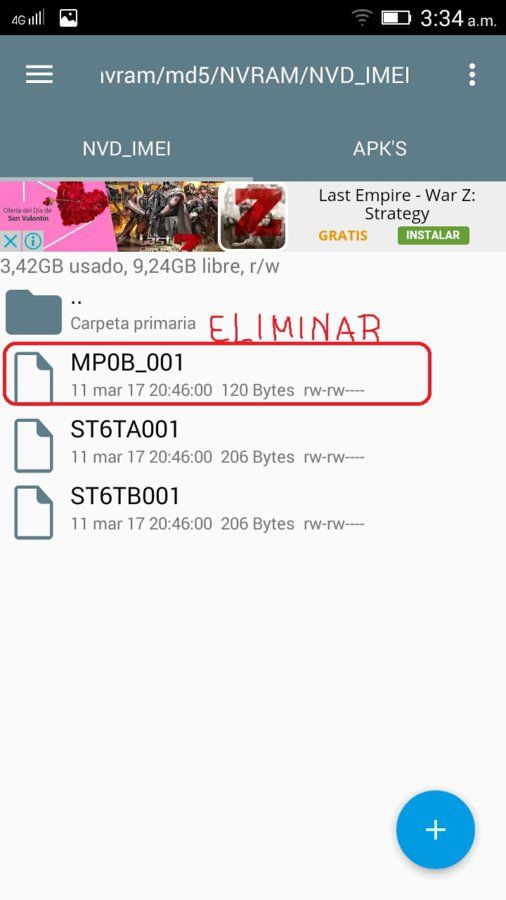

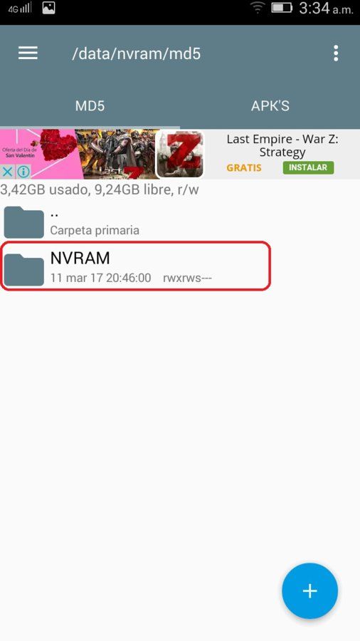

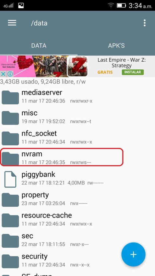

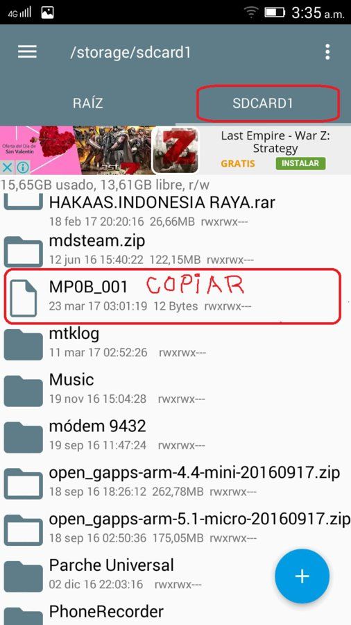

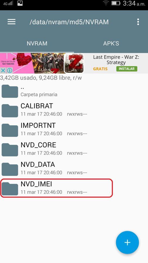

Copiamos el archivo MPOB_001 a la tarjeta sd del teléfono y despues con la aplicación root explorer buscan la siguiente ruta Raiz/data/nvram/md5/NVRAM/NVD_IMEI y borramos el archivo

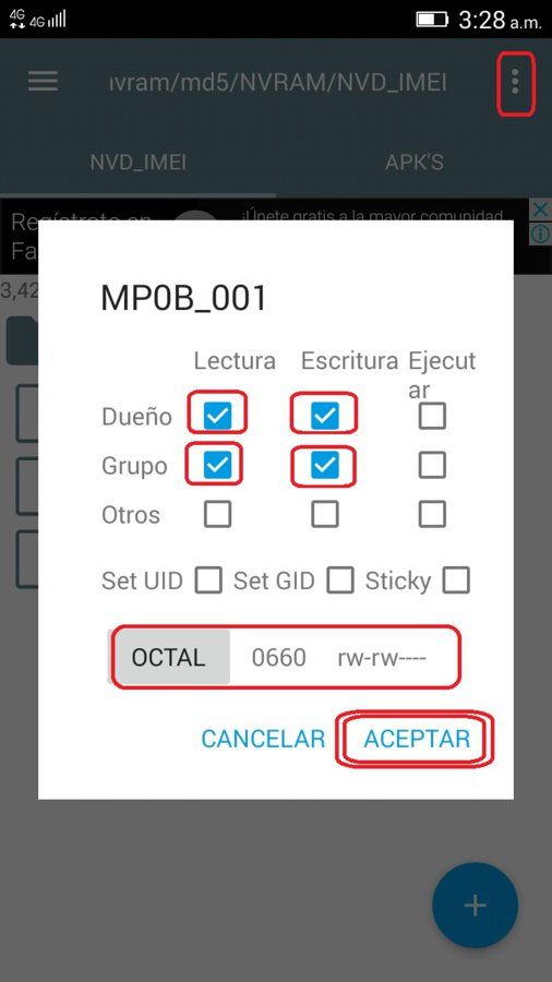

MPOB_001 Vamos a la sd y al archivo que creamos en la pc y lo copiamos a esa misma ruta donde se borro el otro, al estar el nuevo archivo ya en su destino lo tocamos hasta que salga una linea gris y en los tres punto de arriba a la derecha abrimos la opciones y seleccionamos : permisos y marcamos los 4 de arriba a la izquierda para que den permisos 0660 en un numero de abajo, le damos a aceptar, reiniciar el equipo y listo, ya deberíamos tener nuevamente el imei.
Dejo las imágenes en secuencia en el paso a paso con el root explorer.
