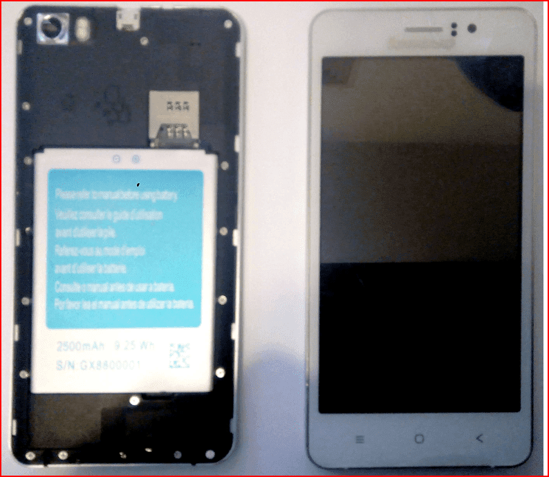

Hola. Me han pasado un Lenovo K3c y deseo actualizarlo. No encuentro información sobre este modelo y difiere físicamente del K3 Note.Viene de China, adquirido en AliExpress y creo es "fake".
BBChip: MT6572 y viene cargado de "basura". Deseo actualizarlo, pero para ello necesito saber a que modelo exactamente corresponde para ver que versión de ROM quemar. ¿Alguna sugerencia?

Hola,he estado buscando informacion sobre este modelo y no veo nada,¿puedes poner unas imagenes a ver si alguien lo reconoce?
Hardware : MT6572 (MT6595 is Fake!)
Model : Lenovo
Build number : Lenovo_EA_X5 20150430.110307
Build date UTC : 20150428-090306
Android v : 4.4.3
Baseband v: MOLY.WR8.W1315.MD.WG.MP.V43, 2014/09/17 10:10
Kernel v : 3.4.67 (root@zy-33) (gcc version 4.7 (GCC) ) #1 SMP Tue Apr 28 16:54:43 CST 2015
