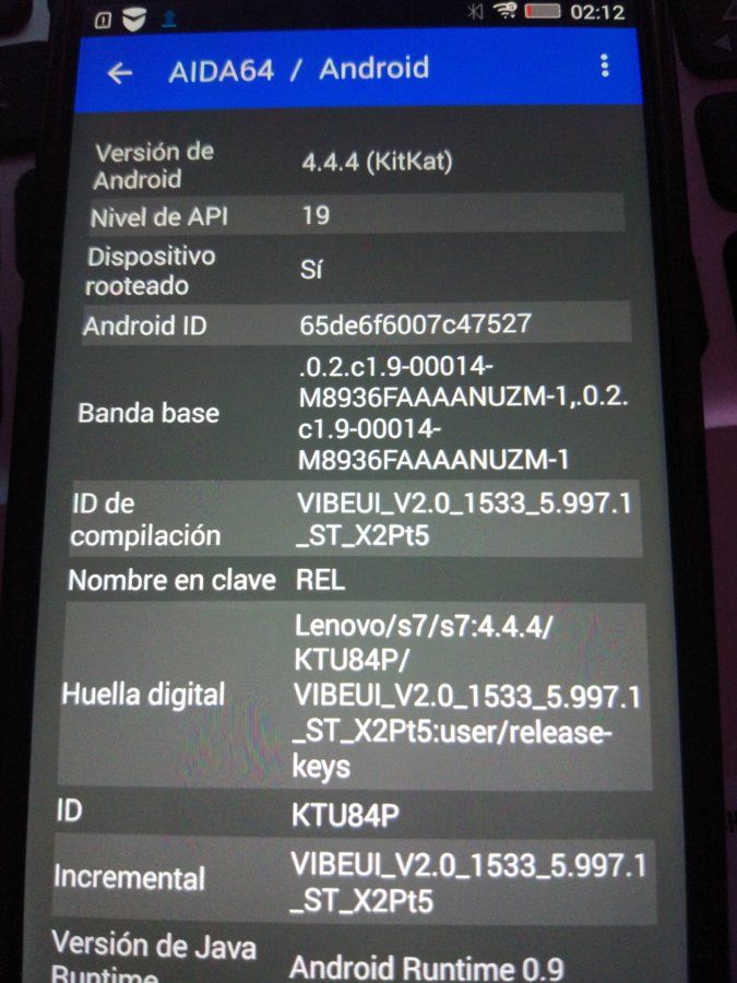

El movil trae esta ROM:VIBEUI_2.0_1533_5.997.1_ST_X2Pt5 Me da por pensar que es digamos falsa,pues ni sale CU,EU ni nada...

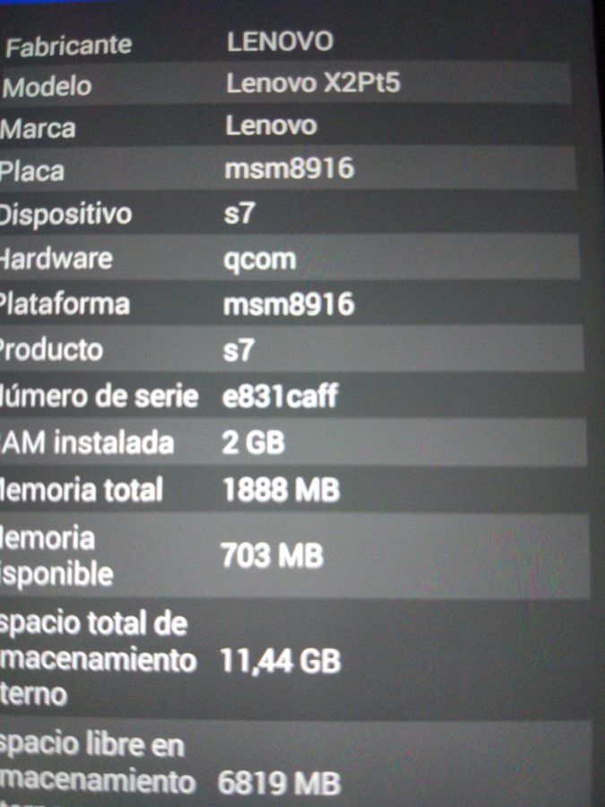

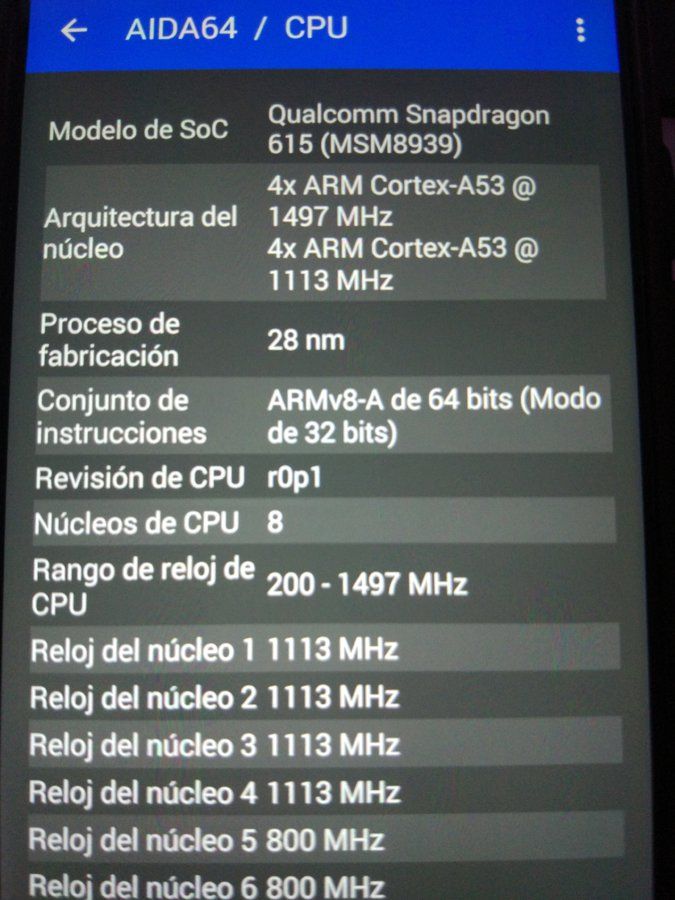

Muchas gracias!...Pongo las capturas que me da Aida:
Gracias!!!

Por lo que he podido leer No es un MTK es un Qualcomm, el flashear este tipo de móviles es diferente, el flashtool es para MTK.
Antes de hacer nada, tendrás que familiarizarte con ese tipo de flashear, en el foro de Lenovo hay varios, ve mirando primero por ahí.
Yo estoy más familiarizada a flashear con MTK, te iré buscando las herramienta a ver que encuentro.

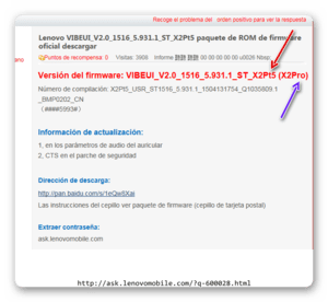

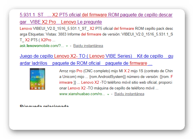

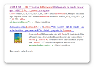

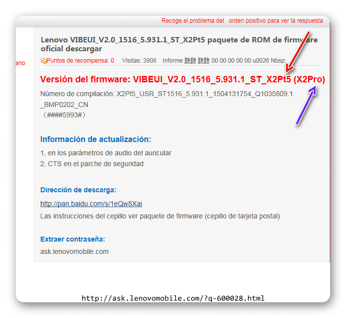

@salvacoil Como he visto que hay que bajar esa Rom por Baidu y seguro que tú no estas registrado te la estoy bajando yo, cuando la tenga te la paso por Mega y te la pongo aquí.
Muchas gracias!! Sigo buscando si existen roms alternativas,para poder elgir...Twrp,tampoco doy con el...La persona que me lo ha dejado,busca algo como lyneage o Cyanogen...
Muchisimas gracias de verdad...
