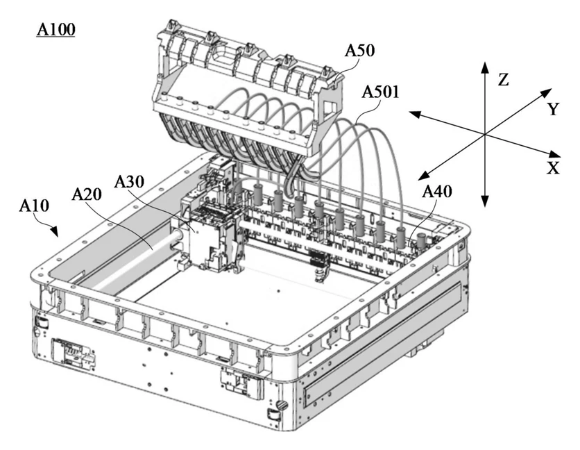

Cómo funcionaría el sistema​

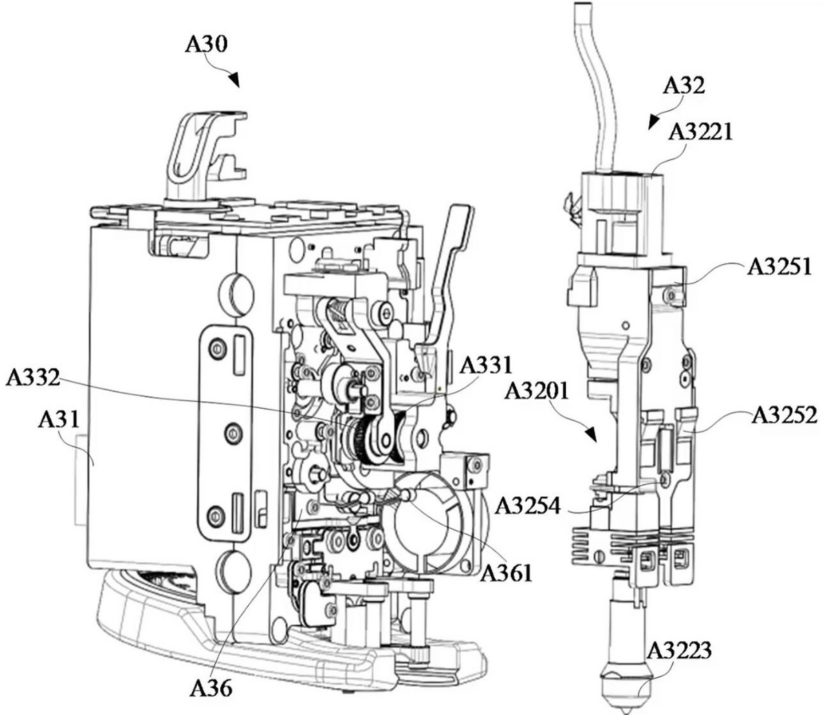

La propuesta no parece utilizar nueve cabezales de impresión completos. La distinción es importante: lo que se intercambia sería principalmente el hotend, mientras que el extrusor y sus elementos de accionamiento permanecerían en el carro móvil.
Cada módulo desmontable incluiría, según los dibujos y la interpretación de las reivindicaciones:
  • Tubo o recorrido de entrada del filamento.
  • Heatbreak.
  • Calentador.
  • Boquilla.
  • Elementos de guiado y sujeción.
  • Parte del recorrido interno del filamento.
El motor y las ruedas que empujan el filamento quedarían en el cabezal principal. Al recoger un módulo, el sistema de arrastre se acoplaría a la abertura lateral del hotend para poder alimentar el material. Esto reduce la masa y el coste de cada módulo aparcado frente a un sistema en el que cada herramienta lleva su propio motor, extrusor, electrónica y cableado.

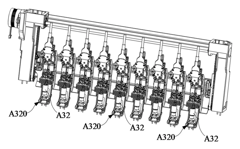

El proceso de cambio sería, en términos sencillos, el siguiente:
  1. El cabezal lleva el hotend utilizado hasta una posición libre del bastidor.
  2. El módulo se orienta respecto a las guías del soporte.
  3. El mecanismo del bastidor retiene el hotend.
  4. Un único movimiento de inserción libera el módulo del carro.
  5. El cabezal se desplaza hasta otro alojamiento.
  6. Recoge el hotend correspondiente al siguiente material.
  7. El extrusor vuelve a engancharse al recorrido del filamento.
La característica más interesante de las patentes es que el desbloqueo del hotend y su colocación en el bastidor se producen de forma sincronizada, en lugar de requerir dos movimientos completamente independientes. El sistema emplearía elementos de posicionamiento, muelles y asistencia magnética para mantener el módulo alineado durante el intercambio.

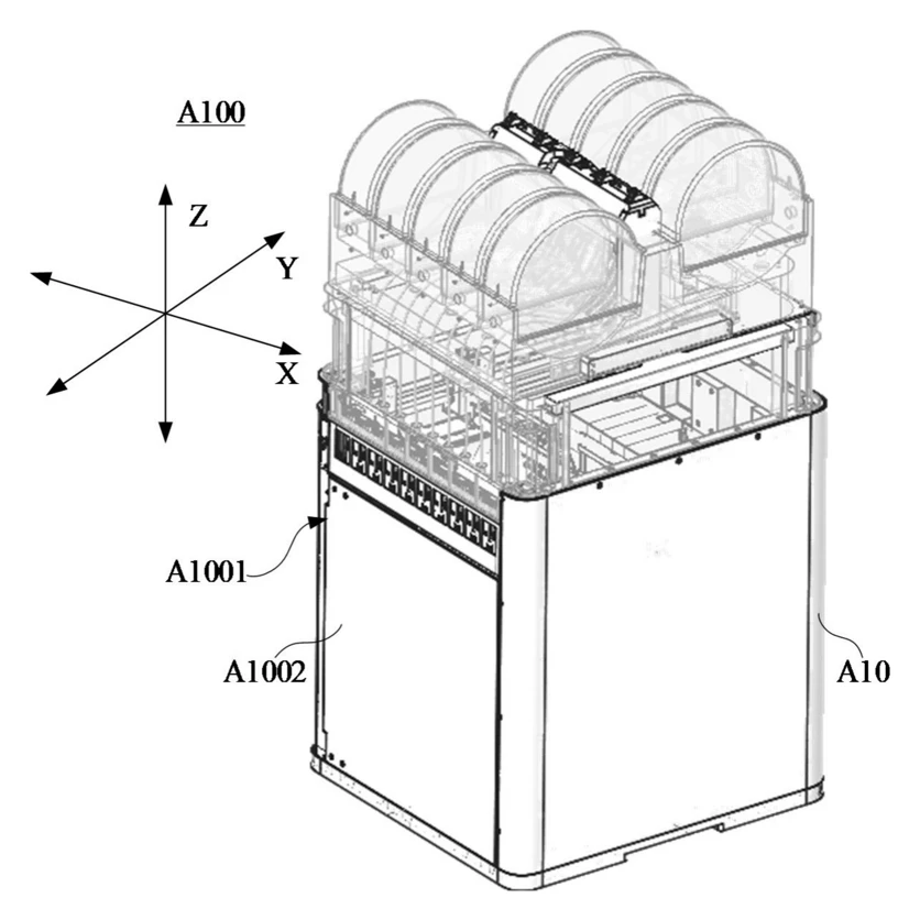

Los dibujos muestran un bastidor con nueve alojamientos. Sin embargo, la interpretación del vídeo plantea una posible configuración total de diez hotends:
  • Nueve módulos aparcados en el bastidor.
  • Un décimo hotend instalado en el cabezal durante la impresión.
Las ilustraciones también parecen mostrar, en la parte superior de la máquina, un sistema de alimentación con espacio para diez bobinas. Esa coincidencia ha llevado a algunos observadores a hablar de una futura Bambu Lab de “diez hotends”, aunque esa denominación es imprecisa: en el sistema descrito solo habría un carro activo, y nueve módulos estarían almacenados mientras no se utilizan.
Por tanto, la formulación más rigurosa sería hablar de una impresora con cambio automático de hotends y un bastidor de nueve módulos, potencialmente conectada a diez rutas de material. La capacidad real dependería de cómo Bambu Lab resolviera la alimentación, el almacenamiento y la asignación de filamentos.
