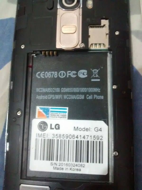

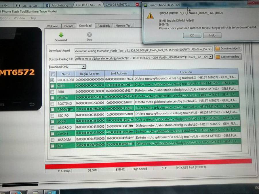

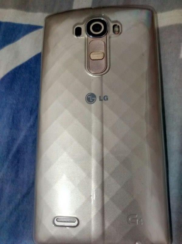

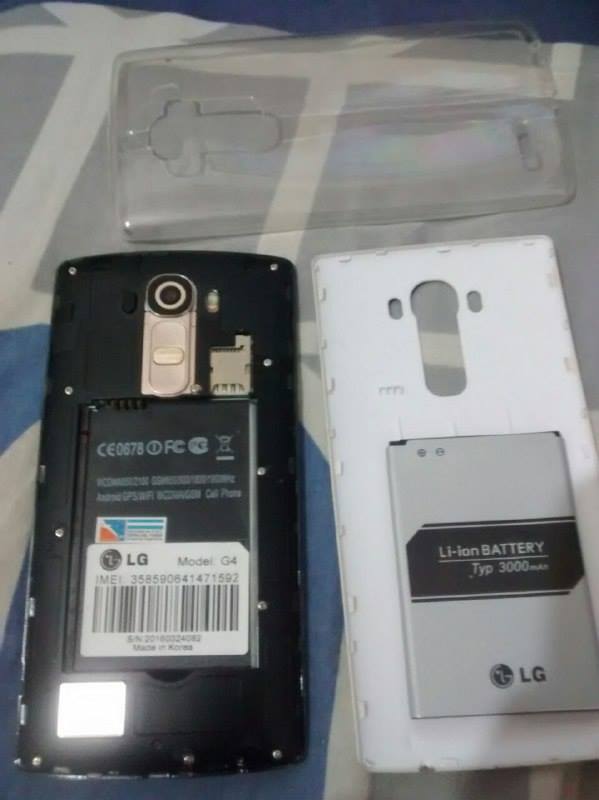

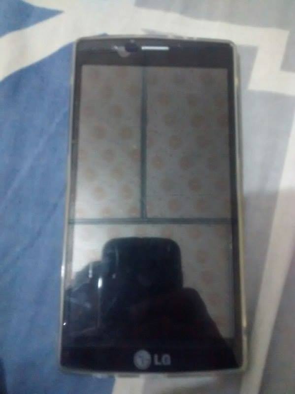

AYUDA MI CELULAR LG G4 CLON CON CHIP MT6572 SE ME MURIO CUANDO LO FLASHEABA, AHORA NO PRENDE PERO SI LO RECONOCE LA PC.. DEJA QUE LE INSTALE EL DRIVER PERO CUANDO VOY A FLASHEARLO CON EL FLASH TOOL ME TIRA EL ERROR 4032 Y EL DISPOSITIVO SE CONECTA Y DESCONECTA A CADA RATO... YA NO SE QUE HACER POR FAVOR ALGUIEN Q ME AYUDE... LES DEJO UNAS FOTOS DE MI CELU...

En cuanto al error que te da el flashtool suele significar que en algún momento se interrumpe la conexión entre el móvil y el PC.
A veces funciona cambiando la versión de flashtool. Otras veces es necesario usar trucos como conectar primero el móvil presionando volumen - y luego darle a dounload.
Asegúrate sobre todo de que la Rom que vayas a meterle sea para tu modelo exacto. No te sirven la de modelos parecidos.

Nada sigue sin pasar de la barra roja y luego tira el error 4032

Creo q si vi muchos tutoriales y lo hice de todas las formas... Lo único q se me ocurre es q este mal la ROM q tengo o q no sea la correcta... Ya baje las q pude encontrar una en allsolution y otra en una pagina arebe en teoría mi ROM es alps.kk1.mp7.v1.7
Ya probe en win7 y xp...

Mmmmmm..... puedes probar un par de cosillas :
A- Manten apretada la tecla de subir volumen durante todo el proceso de flasheo
B-Tras pulsar "download" , tener preparado el movil con la bateria en su zocalo , pero sin introducir del todo , conectas el cable y al momento de empezar a llenarse la barra roja terminas de introducir la bateria .
C- Combina los dos metodos anteriores , manteniendo pulsada la tecla de subir volumen realizas el metodo "B"
En todos los casos me sale así... A ver ahora pruebo esa ROM q mandaste...

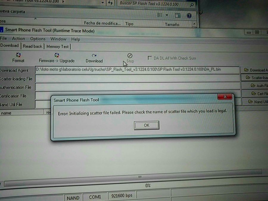

con esa versión me sale este cuadro al intentar agregar el scatter... Lo hace con las cuatro roms q me baje...
