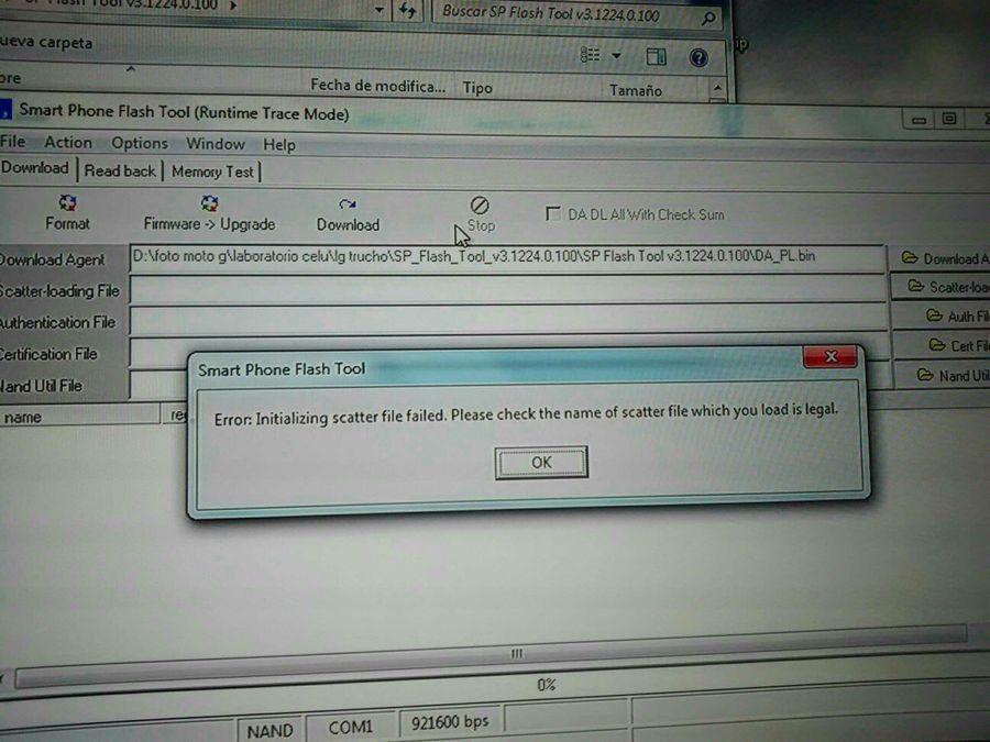

con esa versión me sale este cuadro al intentar agregar el scatter... Lo hace con las cuatro roms q me baje...

mmm ¿ esa es la version que te pase ? Fijate en la casilla " download agent" , esta usando el de otra version que tienes por ahi en "foto moto g/laboratorio celu/...

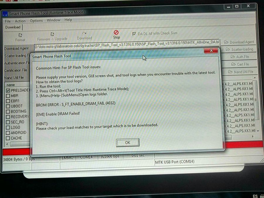

ahora anda pero no flashea tampoco ese versión y remando también mi admin de dispositivos por las dudas

Pues toca seguir probando... por casualidad , ¿ no tendras contacto con el vendedor del movil ? Seria ideal , para solicitarle la rom ( en lugar de probar y probar )

Y una duda... Por que solo tienes tildado el preloader y el resto no?

Me baje el mirclebox y lo flasheo... Lo formatea le hace todo lo q kieras "pero" el celular sigue muerto... No prende... En la info del celu dice q esta todo instalado bien ... Ya lo hice un montón de veces y nada ... Apretó el botón de encender y no pasa nada sigue muerto... Probé la batería con un multímetro y tira los 3.85v q tiene q tirar... Ya no se q mas hacer... Parece q me voy a quedar con el celu muerto nomas

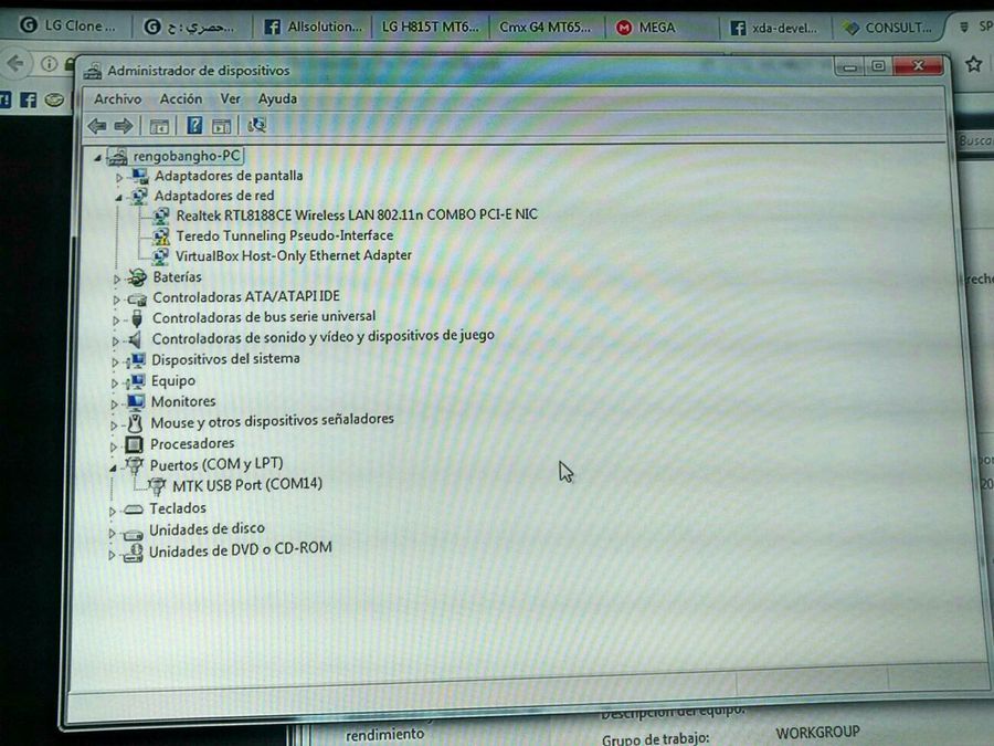

  1. buscar los drivers corectos "MTK Drivers-Win 7-8-8.1-10" que deben instalarse en la compu como "hardware heredado"
  2. (en el yutube hay varios videos de como instalar solo los drivers.)
