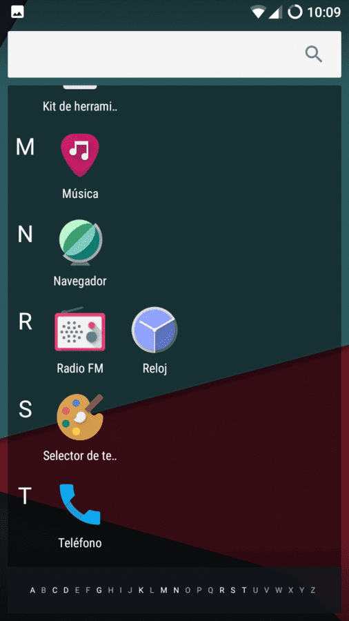

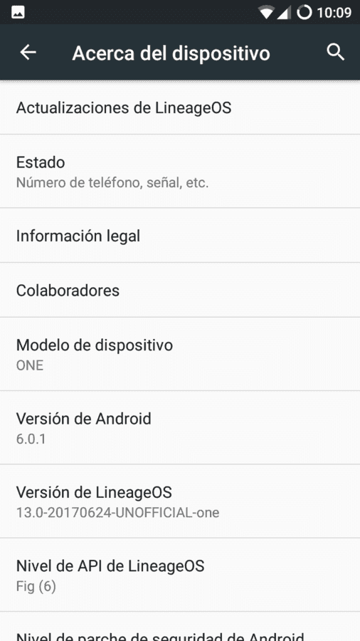

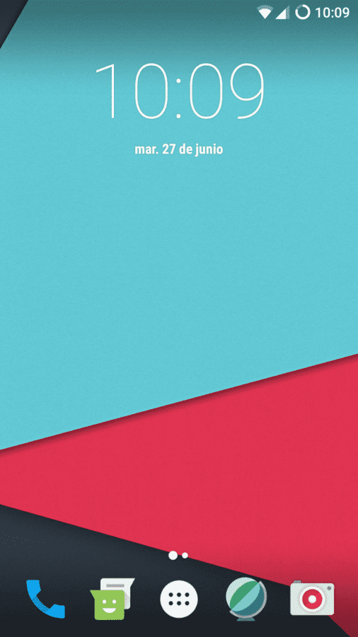

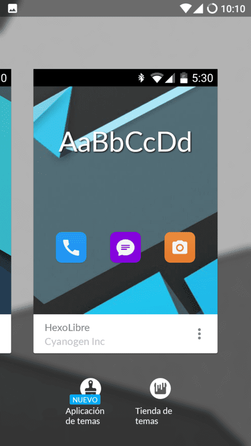

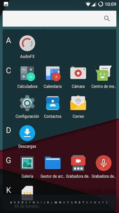

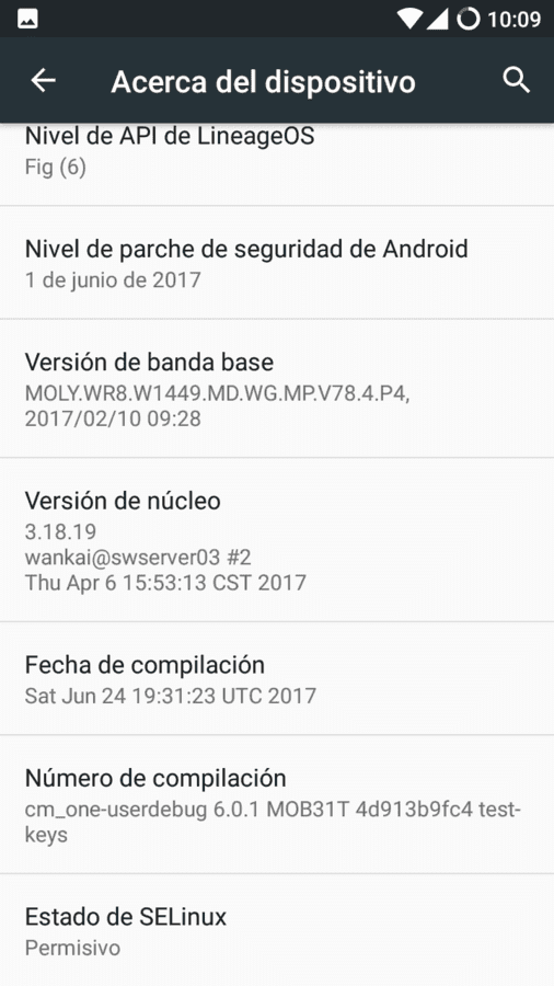

Hola compañeros hoy traigo para disfrute de los poseedores del Cagabi ONE, la ROM LineageOS.
La sucesora de la mítica y extinta Cyanogenmod, de ahí su nombre, Linaje.
  • Instalación
    • Descargar .zip de la ROM.
    • Descargar .zip de las Gapps (arm).
    • Descargar el .zip del addon-supersu de Lineage.
    • Realiza un respaldo de tu ROM actual (No Obligatorio).
    • Hacer una limpieza completa desde el TWRP.
    • Flashear el .zip de la ROM.
    • Flashear el .zip de las Gapps.
    • Flashear el .zip del supersu.
    • Reiniciar sistema.
    • Disfrutar.

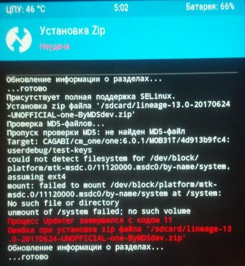

hizo limpiar Dalvik, System, Data, Cache. al instalar da error 11.
que hago mal?
