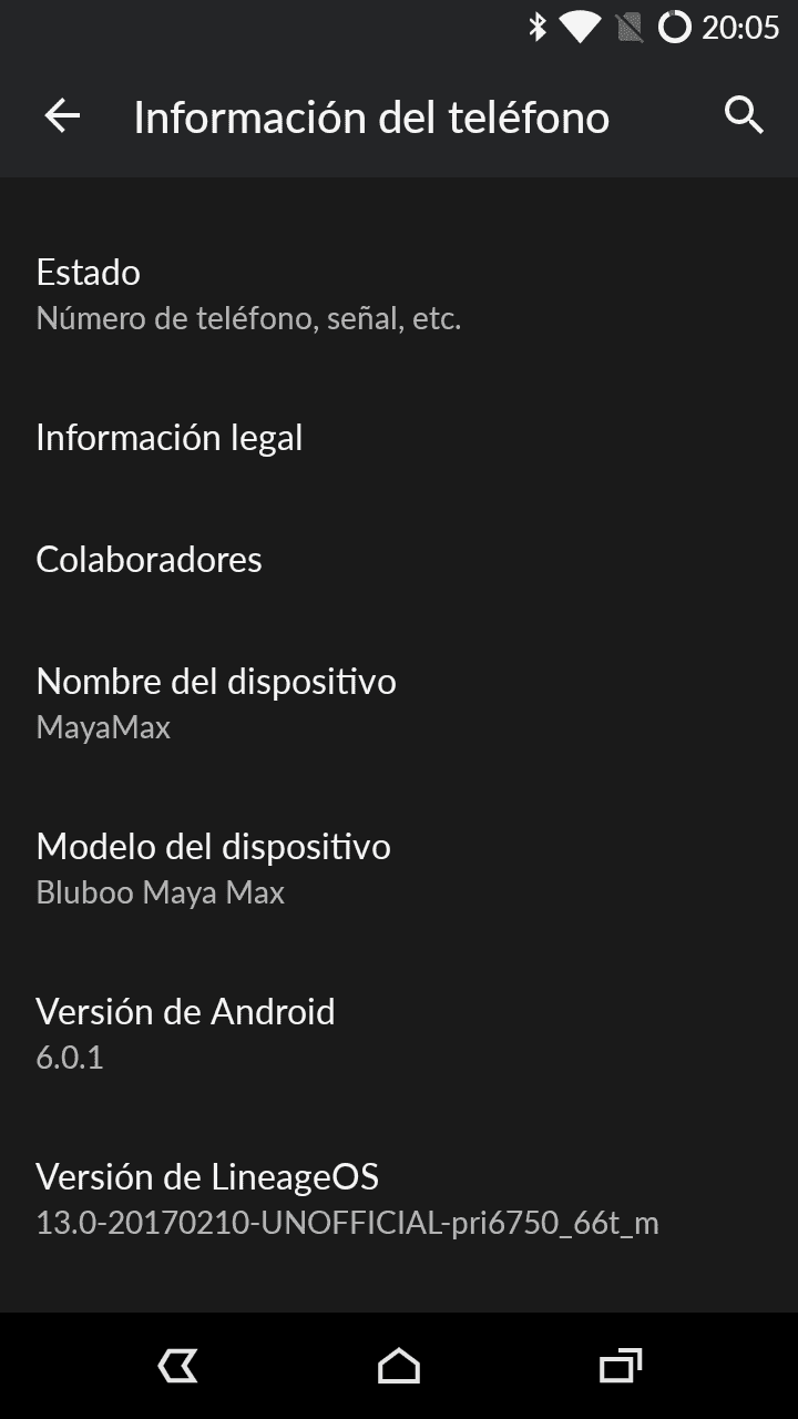

Hola compañeros hoy traigo para disfrute de los poseedores del MayaMax, la ROM LineageOS.
La sucesora de la mítica y extinta Cyanogenmod, de ahí su nombre, Linaje.

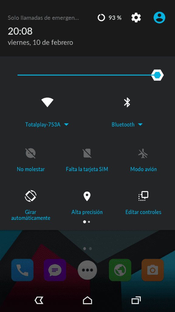

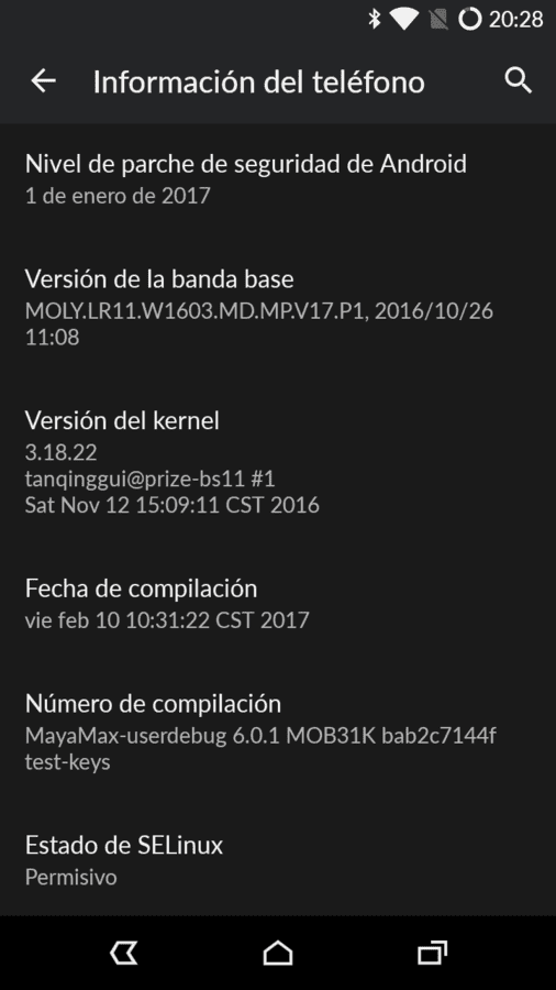

@FeyoMx ya tengo lineage en marcha, solo una cosa, porque tengo el icono de wifi activado si el wifi esta apagado?
Enviado desde mi Bluboo Maya Max mediante Tapatalk
Es extraño a mi no me sucedio, en ajustes tienes la opción de ocultarlo, puede estar ahi la solucion, tal vez se quedo pegado. Reiniciando el dispositivo debería de arreglarse, te agradezco cualquier reporte al respecto.
