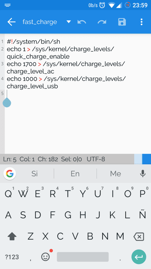

Que tengo que instalar el script que pudiste y editar los valores a unos 1400 con cargador y 1000 por USB
¿Era así?

¿Con que programa lo editáis y como debe quedar ese script en sus parámetros? Es que yo lo abro con wordpad o la libreta de notas y no aparecen dígitos que indiquen ningún valor. Podríais poner una transcripción de tal como ha de quedar ? Gracias

He instalado la última versión... Metido el boot de carga rápida que sylar público para esta ROM. Y seguir los mismos pasos y mismo script que para la RR...y ha funcionado. En su día no pude hacerlo funcionar, pero he hecho lo mismo que la RR y todo OK (boot carta rápida+universal init.d+script...y funcionando)
[DOUBLEPOST=1504734478][/DOUBLEPOST]En cuanto a la edicion uso el es explorer
[DOUBLEPOST=1504734632][/DOUBLEPOST]Asi debe quedar... El navegador de archivos que ahora uso es el Mix explorer
Resumiendo, por si me decido...
  • Instalo fast_charge_boot.img que es el boot de carga rápida de Sylar (entiendo que se instala vía su TRPW que coge imágenes)
  • Instalo esta app: Uni-init v1.0_2.apk
  • Habilito al ejecutarla el init.d
  • copio el script quickcharge a carpeta system/etc/init.d lo edito y añado los valores que quiera a AC y USB
¿es así? ¿me dejo algo?
