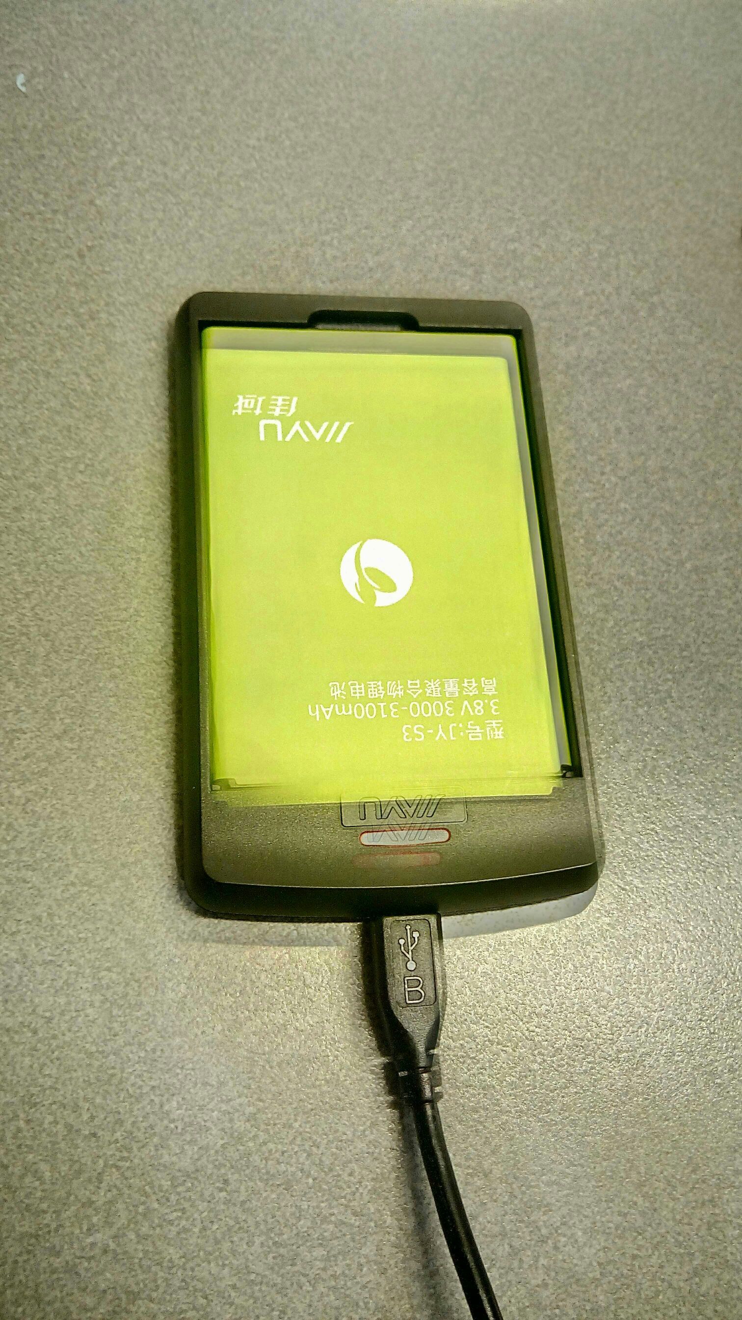

@SIgNIFER el montaje se hace de la salida del cargadorUSB a la entrada del externo con lo cual lo que demanda el externo es lo que mide el aparato de medición si mide 1A eso es lo que demanda el otro cargador.
@Kaneki Yo sin script de carga y activación init.d me cargaba como siempre a 0.75A con el script puesto he init.d activo a 1.40A me suele cargar al principio sobre 1.20A y luego baja cuando esta ya casi cargada sobre 0.75A y al final de carga se queda entre 0.50A y 0.30A yo uso un cargador inteligente de carga rápida Aukey por eso supongo la bajada de tensión paulatina durante la carga.
es lo que se me ocurre para esa bajada que me sucede, pero en unas 2 horas o 3 horas a lo sumo se carga la batería de 0% al 85% son 2 horas y la otra hora para el resto jjejejejjeejje.... es un poco raro pero el 15% ese tarda un montón supongo que sera cosa del bag de batería, aunque el otro día apagado ese 15% tardo como 10 minutos así que es un poco al azar esa son mis pruebas y para mi al 85% diría que ya esta casi full... el resto es un poco de paja... a mi parecer!!! así luego esas caídas de la medición en la batería raras que nos hace el móvil.
Me tengo que comprar un móvil nuevo...
@espid gracias. Yo pensaba que el cargador externo Jiayu iba directamente a la corriente. Por lo que te entiendo va por cable usb y otro cargador.
Es así
Así es como muestra @thunderfruit y luego al cargador!! Eso si la base en si es un cargador de 1A así que por mucho que quieras ponerle uno de 2A no va a cargar más rápido!!
