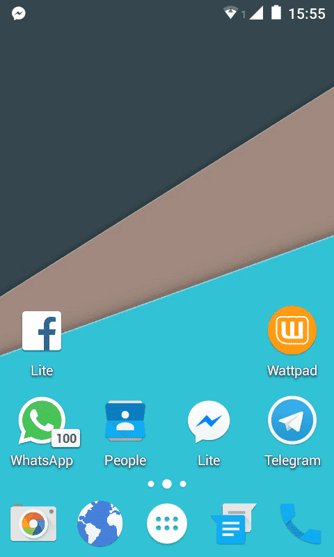

2) El Symphony W85 es un dispositivo Dual-Sim, por lo cual esta tiene un indicador de "1" en el lado izquierdo de la señal, este indicador apareció en la versión 1.10 de LolliFox, ya que en la 1.9.1 no tenia este indicador. He probado intercambiar las SystemUI.apk de ambas roms, y esto causa que simplemente de el error de "systemui se ha cerrado inesperadamente", quiero saber si hay manera de poder usar los archivos de la SystemUI de la 1.9.1 en la de la 1.10 para poder quitar ese indicador, y que simplemente queden los logotipos de cobertura.
se puede notar el icono en la parte superior de la captura.

Hola, qué tal?. Bienvenido al foro.
Las dudas que planteas requieren de conocimientos técnicos en cocinado de roms y puede que cueste resolverlas. Por lo que tengo entendido, sólo la parte de traducción que planteas para la base de la rom y las aplicaciones del sistema ya es un trabajo bastante grande.
