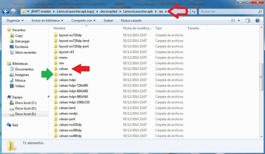

          Es tan facil como copiar una de las carpetas traducidas al idioma que haya y comprobar lis archivos que hay dentro. Creas una carpeta igual y la llamas values.es y son esos los archivos a traducir

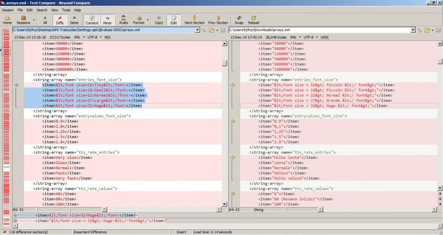

                    Me cachís... ya decía yo que no iba a ser tarea tan sencilla... jejeje. Traduciendo xml fácil, sencillo y rápido. Ahora lo importante, como tú dices... he traducido por ejemplo un archivo arrays.xml de inglés a polaco. El nuevo arrays.xml en polaco se ha descolocado... he descargado el programa Beyond Compare y he metido la extensión "xml tidied with attributes sorted" (no sé si será esa), pero no sé cómo usarlo... ¿hay alguna opción para que el programa ponga el formato del xml original pero sin cambiar las traducciones? Porque si no, nos podemos morir recolocando... :S
                    Gracias @Xancin@Xancin !
                    EDITO: vale, ya sé compararlos. Ahora la cuestión es poner el formato del original manteniendo la traducción... ¿cómo se hace?

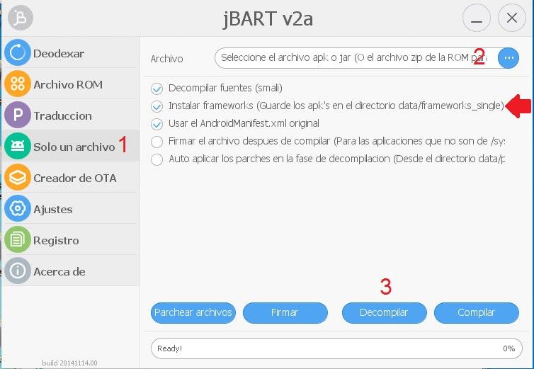

                    Como traducir con Jbat (compilar/decompilar) estos son los pasos para conseguir los XML que debemos traducir y como compilar/decompilar fácilmente.
                    Tener bien instalado Java.
                    Descargar el jBART
                    https://github.com/BurgerZ/jBART

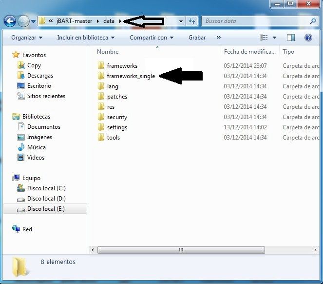

                    Lo primero que debemos hacer es copiar los archivos .APK que hay en la carpeta framework de la ROM a traducir /system/framework a la carpeta data del jBART dentro de framework_single.
                    copy_com_FH96ACvXpm7HDQdq_.

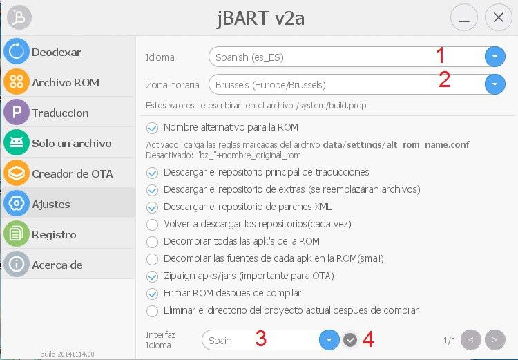

                    Abrimos el jBART y vamos a configurar para que este en español.
                    1 y 2 son para compilar ROMs completas y nos parchee el build.prop con el idioma y zona horaria.
                    3 poner el español
                    4 aceptar y se reinicia guardando la configuración.
                    copy_com_kEwOWiT6Q0oMEjG4_.
                    Voy a explicar como hacerlo por aplicaciones sueltas(solo un archivo)
                    copy_com_RdYsEyKNZhxNn0Gm_.

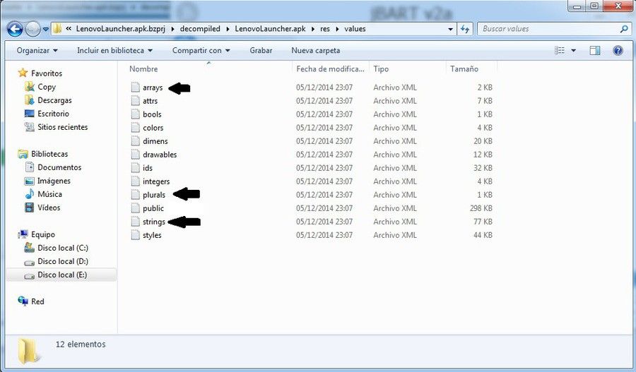

                    Una vez decompilado nos encontramos con una carpeta dentro de la carpeta del jBART con el nombre de la APK dentro otra llamada "decompiled" llegamos a la carpeta "res" donde se encuentra la carpeta que debemos traducir "values" para poner el idioma español en la ROM debemos crear la carpeta "values-es".
                    copy_com_HRDndbVdU8j6zurG_.

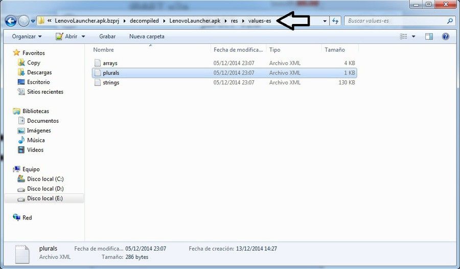

                    Dentro de la carpeta "values" estos archivos .xml son los que debemos traducir con el manual de @Xancin@Xancin.
                    copy_com_qKfOhdNOcRLWGmVa_.
                    Debería quedar "values-es" así.

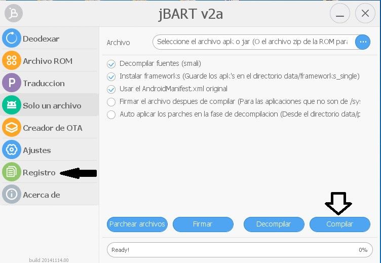

                    Con la carpeta "values-es" en /res nos volvemos al jBART y ya podemos compilar y repasar el registro por si encontramos algún problema.
                    copy_com_FzJV6RVexqrHwQJp_.
                    Ya deberíamos tener la APK traducida dentro de la carpeta compiled.

                          Hola chicos.
                          Antes de nada, muchas gracias @zoyB@zoyB por complementar el tutorial!
                          He traducido un archivo arrays.xml al italiano, y la verdad lo que es el proceso de traducción como tal es muy sencillo y fácil. El problema viene después... estoy comparando con el programa Beyond Compare el archivo arrays.xml traducido con el original no traducido, y he visto que hay cosas muy extrañas en el documento traducido, como lo que he señalado en la imagen (igual también son caracteres y/o símbolos normales como los que comentáis en el tutorial, no sé).
                          Y justo un poco más abajo de lo señalado hay unos números. En uno de ellos por ejemplo el original es 1.0 pero en el traducido es 0,1??? ¿Es normal? Si tengo que corregir muchas líneas en cada xml, desde luego, prefiero no traducir, pffff, mucho tiempo y mucha dedicación... lástima que no se mantenga mejor el formato original...
                          i61.tinypic.com_23h1rub.
                          Muchísimas gracias por vuestra ayuda!

                          Nadie a dicho que traducir una ROM sea sencillo:smile: lleva mucho tiempo y dedicación, gracias a gente que a pasado muchas horas currando se a conseguido simplificar mucho aunque todavía es un trabajo laborioso.
                          Si te fijas lo único que a hecho a sido colocar espacios y no a modificado nada de los símbolos por lo que tendrías que quitar solo los espacios de mas.
                          PD: Veo que también a puesto comillas "" a todo:dizzy:
                          saludos y paz.
