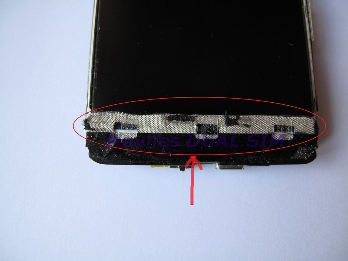

Detalles para matizar información del video.
Esta es la malla a que hace referencia Macolla:

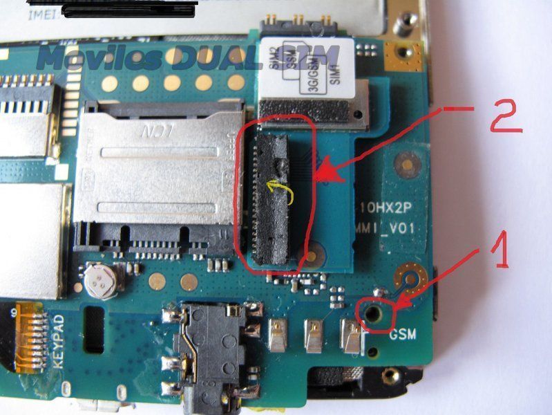

Detalles de la conexión de la faja
(1) y del tornillo (2) que libera la placa para desplazar dicha faja. Ojo la pestaña (1) de la conexión va pegada (no hay ningún tipo de encaje) tened cuidado al desplazarla para abrir y aseguraros de que queda bien pegada tras el montaje de la nueva pantalla.

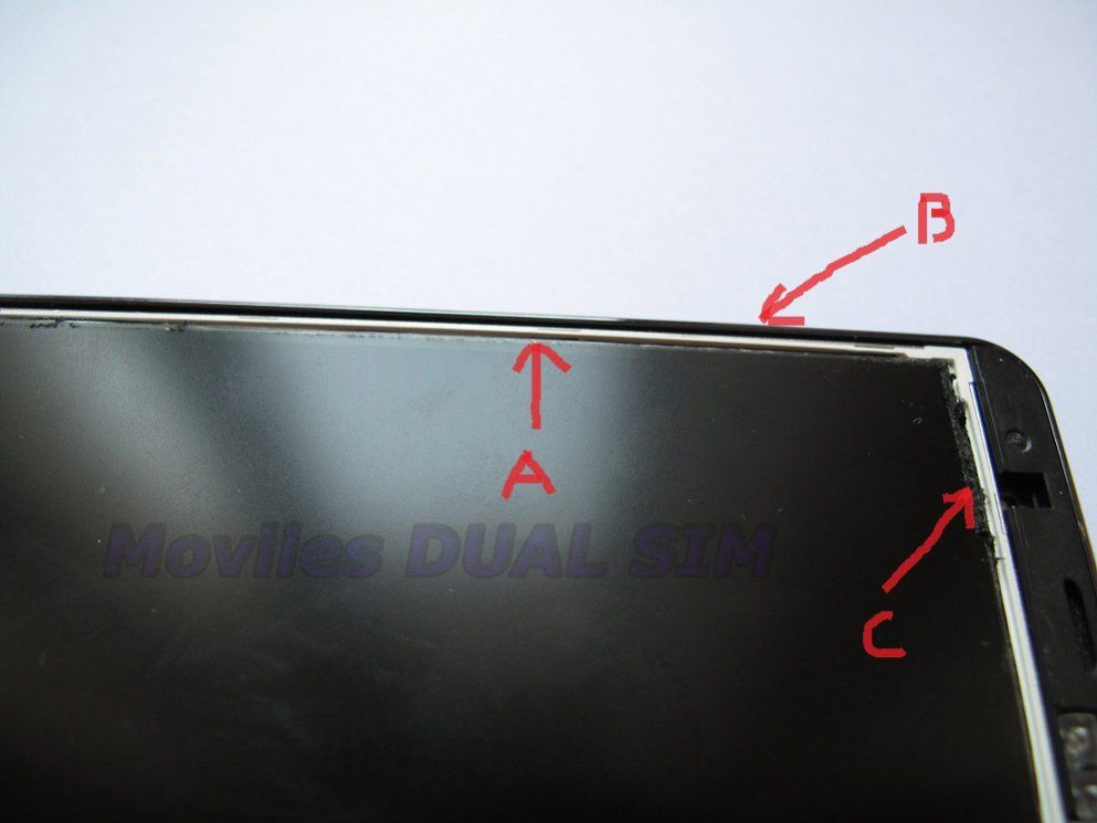

Como ya informé, mi expeiencia personal no fué buena dando al traste con la TFT, creo que fué producido al retirar los fragmentos de cristal de la pantalla rota.
En el video parece que la pantalla no está tan fuertemente pegada como estaba en realidad en mi H7300, unido a que el pegamento que debiera estar solamente en el marco blanco que se observa en el el video y en las fotos que pongo acontinuación tambien estaba en el borde y extremos de la TFT por la parte superior, haciendo que esta se desplazase hacia afuera a la vez que el cristal cuando realicé la palanca para despegarlo, tened mucha precaución en este punto y mejor cortar el pegamento con la punta de un cuter que forzar, procurando ir más cerca en el corte del cristal viejo que de la TFT para no dañarla.
En esta foto inferior indico:
(A) el marco blanco de la TFT donde va el pegamento,
(B) el marco metálico del telefono y
(C) la zona de la TFT donde no debiera haber pegamento pero si lo habia.

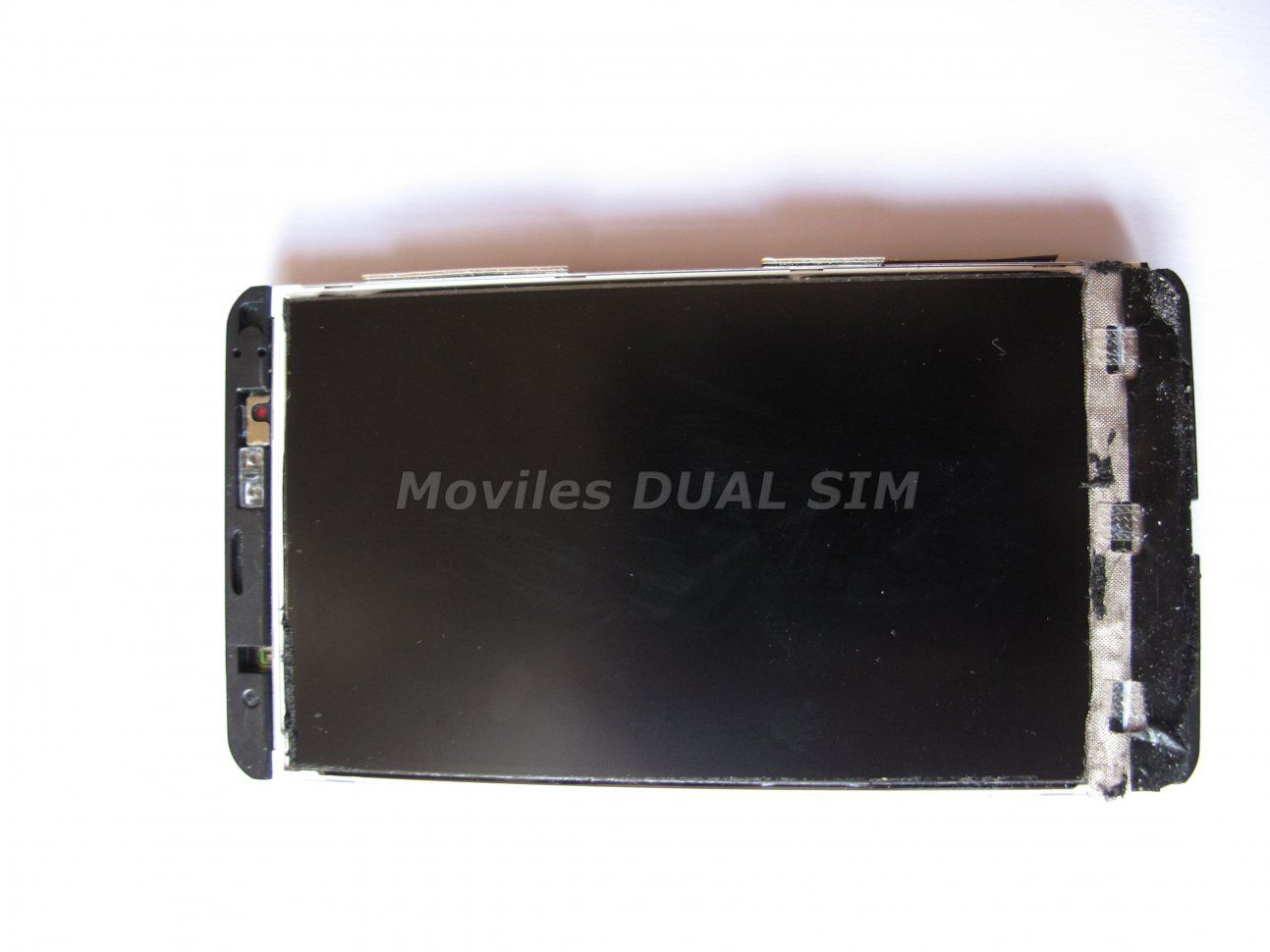

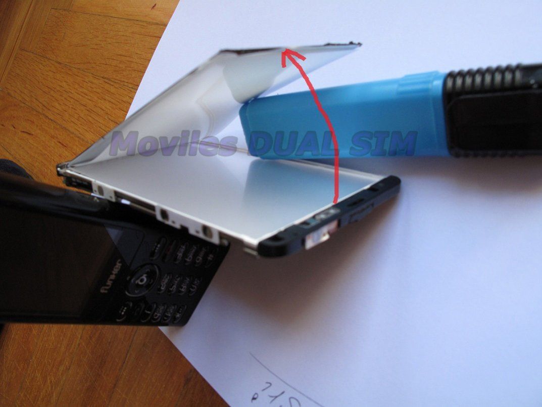

En la siguiente foto indico lo que ocurrió por estar la TFT pegada, tened en cuenta que en la foto lo exagero para que se vea mejor pues esa ya no funciona.
Detalles generales de TFT, sensores del telefono y malla que une la pantalla al chasis.
