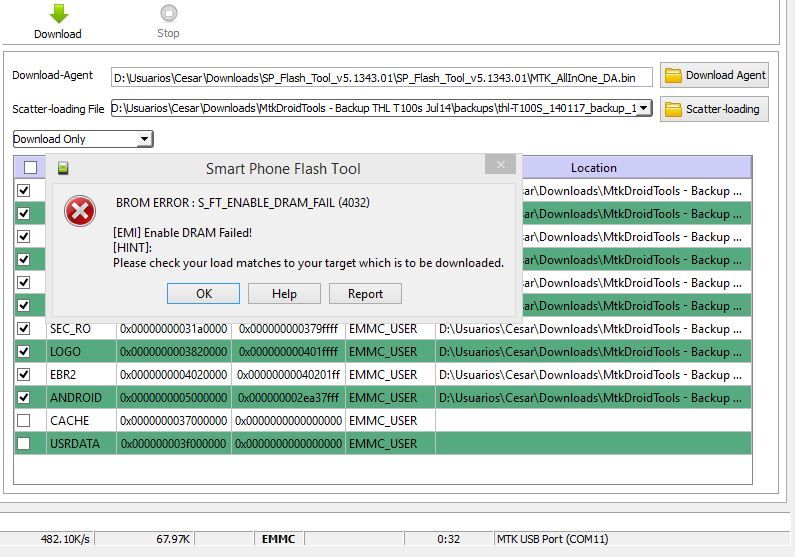

quise flashear mi M4 con flashtool pero al momento de darle download y conectar mi cel me salia que lo debía hacer en el modo format all - download, despues de completar el proceso ya no encendio el cel y tampoco al modo recovery, intenete instalar una rom diferente pero me salia el error S_FT_ENEABLE_DRAM_FAIL (4032). ahora nose que hacer agradeceria mucho si alguen me ayudara,

gracias por contestar ya tengo la rom compatible pero el problema de fashtool es este
Según el Manual de uso de SP Flash Tool + Solución de Errores - Móviles Chinos Android - Comunidad de soporte y consejos , el problema es el siguiente:
  • (4032) S_FT_ENABLE_DRAM_FAIL
SPOILER
Este error viene dado porque ya habéis flasheado una ROM equivocada. Aunque hayáis hecho esto, incluso con el preloader marcado, deberéis intentarlo pues NO SIEMPRE nuestro Android se convertirá en un pisapapeles.
Descargad una ROM de un sitio fiable como MovilesDualSim y que os ofrezca seguridad de que esa ROM es para vuestro dispositivo. Una vez hecho esto iréis a Flashtools y trataréis de hacer un Firmware Upgrade y solo en el caso de que el Firmware Upgrade tampoco funcione, trataréis de hacerlo manteniendo pulsada la tecla del terminal (Vol+) mientras enchufáis el USB. Una vez empiece el proceso podéis soltar la tecla de volumen.
Si nada de esto funciona, probad diferentes versiones de Flashtools y/o sistemas operativos y repetir operaciones.
@baldragas , te cuento que si leí lo que me dijiste y hago todo el proceso con el flashtool pasa la linea roja y sale el error que mencionaste al inicio del EMI enable DRAM failed y HINT.
Leí en otro lugar que se puede lograr revivirlo con un backup de un mismo modelo con formato para hacerlo con flashtool pero no se donde poder conseguirlo, tienes algún backup que me pueda ayudar con esto?
