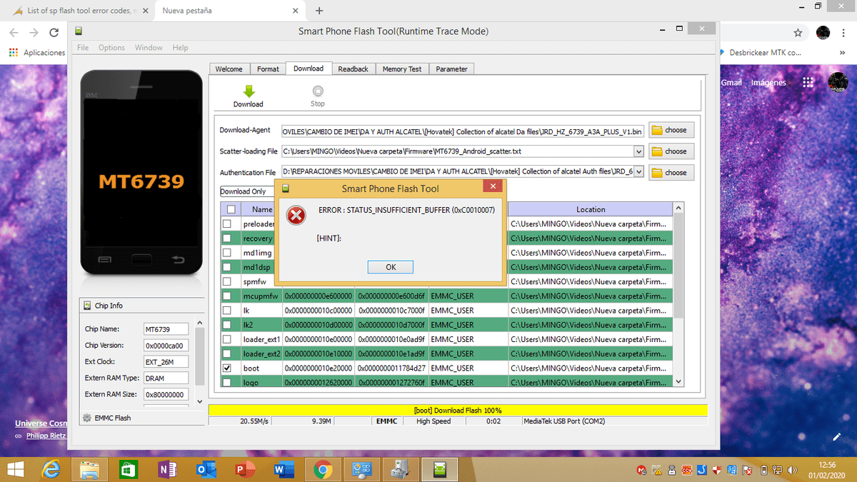

El caso es que al principio queria arreglar mi celular por problemas de software y requeria de una rom, descargue una en la pagina de gizrom.com la v1,6, todo iba a estar bien si no hubiera marcado la casilla preloader en flashtool, pero lo hice, dando caso que no alojaba el flasheo completo active la funcion format all/download y eso me perjudico mas aun.
asi que ya no me dejaba flashear nada, solo la casilla System cargaba, asi que el celular quedo muerto o brickeado, sin embargo mi PC aun lo dectetaba y empece a buscar y estudiar sobre la situacion y nada no habia soporte para este tipo de modelo del alcatel, ya era de tanto probar y probar, . la PC ya no me reconoció el dispositivo, y de tan preocupado por la situacion y de casos simililares, vi que tenia aun solucion a esto y desmonte el dispositivo y probe a hacer un test point para desbrickearlo, pero la sorpresa es que mi tarjeta no marcaba el (kcol0/col0) y me puse a testear con un multimetro, hasta probe punto por punto haciendo tierra GND y nada para que corra el flasheo del preloader.

despues de desmontar todo mi telefono "con pila integrada" (camara, pantalla, entre otros) tanto como la bateria, almenos teniendo carga de 3.68 que marcaba el multimetro, Despues de eso la PC me reconocio pero hasta ahora no me deja flashear el preloader, loader, boot, logo dando que solo me deja flashear (System, recovery, userdata, lk, cache y algunos ahi)
ya probe con test point aunque no se donde cerrarlo ya hice tierra en el pin de cargar GND y NC y nada ya probe hacer testeo punto a punto y nada DANDO QUE NO MARCA EL PUNTO KCOL0
EL PROBLEMA QUE TENGO QUE RESOLVER ES PODER FLASHEAR EL PREOLADER ESE EL UNICO DETALLE

El error es cuando flasheo el boot

y continuando de este error
Error 0xC0020006
Mensaje: ERROR: STATUS_SEC_PL_VFY_FAIL (0xC0020006)
Significado: Es probable que el dispositivo tenga un precargador o cargador de arranque protegido.
Solución:
  • Intenta usar un firmware firmado
  • Intente desbloquear el gestor de arranque antes de flashear
