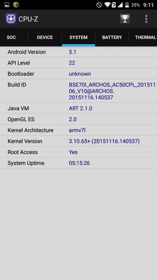

Dejo captura de pantalla del sistema y asi me podrían indicar cual a ROM instalar. Gracias de antemano. Saludos.

Sobre roms para tu móvil poco te podemos decir desde este subforo del Jiayu S3. Tendrás que tirar de san google. He mirado un poco y no veo que se encuentren muchas roms para esa marca.
