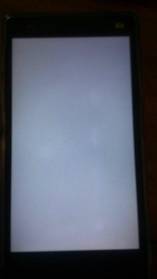

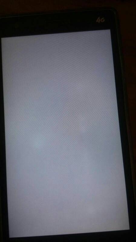

PROBLEMA manchas de luz
Pon un fondo blanco,sube el brillo al maximo y afoja todos menos el del precinto(suele estar en una esquina y afecta menos a la presion en la pantalla), y ahi mira a ver si siguen las manchas,si desaparecen apreta poco a poco y vas mirando.
¿El del precinto se diferencia de alguna manera? Si alguien lo averigua que haga una guía para torpes.
Es el unico que tiene un papel encima
Pero si saben de sobra que es lo que le pasa a este modelo. Bueno será protocolo a seguir antes de enviarlo.
Lo de las manchas a mi ya me paso en un dpa helio, y también me paso en un N°1 junto con @Tirizia a razón de poner una batería mas gorda y donde hacia presión salieron las manchas blancas y nunca se fueron. Ni poniendo la batería original. La única solución es cambio del LCD.
